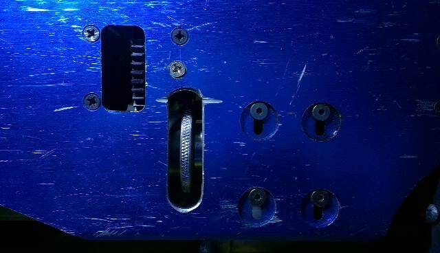

我一台colt 引擎軸房車15級原廠引擎,和你一樣有時發不動時,經常整個玩車興致都沒了,一直被車玩,直到我改用啟動台後,也抓準調整最佳狀態,就較好發動了。 IMAG0215.jpg 以下是我修改經驗,可參考(有看過其他車友非用原廠引擎,無裁底盤即可用啟動台)因此車設計時有點往中間偏,使固定螺絲必須往內鎖,引擎飛輪也往內移,另外飛輪洞口也有點小,我買來一台q-world 無法用,最後我把全車零件拆掉,把底盤的飛輪口用手持砂輪機裁大一點, 要裁到大直齒的齒輪座螺絲孔,齒輪座也要磨掉一點,另鑽一小孔來固定,加油啊

是可以的,但要先看飛輪能不能打的到,有的飛輪直徑比較小,尤其是原廠附的飛輪,有的啟動台橡膠飛輪會打不到。
打不到的話,就降低引擎或直徑大點的飛輪,換飛輪是最省最快的方法。
用裁的是不得已才用裁的,裁的話是怕底盤的剛性跑掉,盡量是不要用裁的,用裁的好像回到15年前的年代了。
