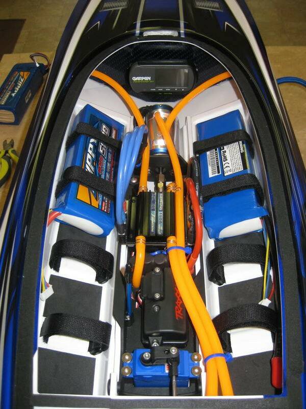

請問各位前輩,有人的SPARTAN是使用改裝馬達跟電變嗎? 另外需要搭配什麼槳葉可以讓極速增加呢? 因為剛剛上網看到一張圖片,所以很好奇改裝之後極速可以增加多少

好漂亮的裝備!那顆180a電變著真得很讚........加油!改裝後其是要看他的馬達kv值還有電壓喔!

建議您可以從功率著手, 電變可以承受的安培數內, 馬達可以輸出的瓦特數,電池可以放電的平均電流量,以及您搭配以上的參數所產生出來的船軸上轉速再來搭配槳的尺寸會比較安全,
當然,能產生高功率的電裝,重量相對的也十分可觀,也需要考量相對船重:馬力重量比!
就如您圖片所示 這顆平均電流180A 可使用22.2V 電壓值, 所以電變可承受最大平均輸出 3996W,如果
您要用這麼高的數據來跑的話,您在馬達的選配上就要選擇 高於3996W的馬達,不然馬達會直接燒燬, 相
對的如果您只跑11.1V, 那180A*11.1V =1998W 馬達即可, 另外有些馬達雖然可以容許22.2V但因KV低(耗電流低)所以無法產生較大的功率, 所以當然在速度上也沒優勢!
另外此艄船蠻大的,應該選擇445以上尺寸的槳來驅動,如果您始用的是高電壓22.2V轉速越高槳需要越小,才不會有高的負載電流 , 如果使用的是低電壓,驅動,就可以用較大槳來增加船速!

非常感謝前輩的講解,我是打算使用串聯兩顆3S容量5000放電40C的電池,這顆電變我也找到了,但是馬達目前似乎沒有這麼大瓦數的水冷馬達,不知道前輩有推薦的廠商可以放電到4000瓦能力的水冷馬達? 因為目前4000瓦的馬達在直升機的話都已經可以飛到700級的規格了,所以似乎非常難找

建議大大 先從船上這顆馬達慢慢玩出心得, 因為4000w的功率一但100%全部發揮出來,此船的剛性與材質,傳動組未必能承受, 物極必反, 除非大大要一併做昇級與補強,才能搭配其所!
4000w 馬達應該不難找 LMT, NEU應該都是不錯的選擇,天蠍星應該可以問問
其實不是前輩啦~ 版上一堆高手大有人在, 如果大大本週六日有時間的話,不妨來鹿谷麒麟潭一趟,
這邊有很多千瓦的船電裝可供參考與資詢,歡迎您!

謝謝前輩的解答,但是若是單純更換電變似乎原廠的馬達又承受不住,真的令人苦惱所以暫時繼續玩原廠電裝好了,直到電裝不行為止,這禮拜小弟有事無法前往參加盛會,希望以後有機會可以欣賞大家的美船
