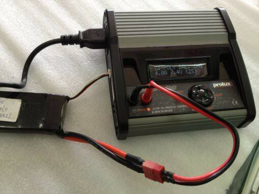

發表於 2013年2月18日 01:14 AM | 顯示全部樓層
回復 1樓 shih343 的帖子
這樣接 然後設定好電池V數 還有MAH(5000MAH 就用5.0A+-1A 就可以了)1000MAH=1A充
