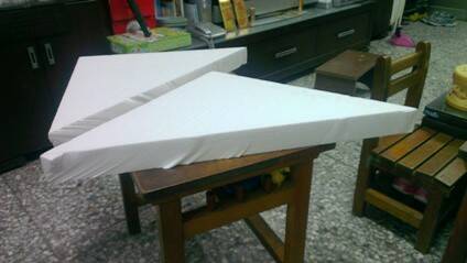

先對半切開
先對半切開
厚度有55mm
厚度有55mm

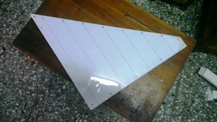

先前的版型...用珠針固定
先前的版型...用珠針固定

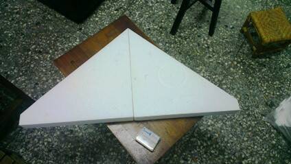

用熱線沿板型切割
用熱線沿板型切割
切好兩片拼起來看看
切好兩片拼起來看看

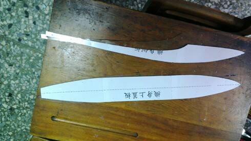

找了塊保麗龍...剪好機身板型...把三角翼的機身切好....
稍微用砂紙打磨一下...還蠻有樣子的!!  不多說...趕進度

機身板型
機身板型

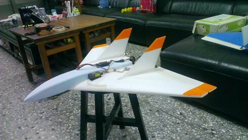

組裝完成
組裝完成
換個角度
換個角度
從前面看過去
從前面看過去
一代目Vs.二代目
一代目Vs.二代目
