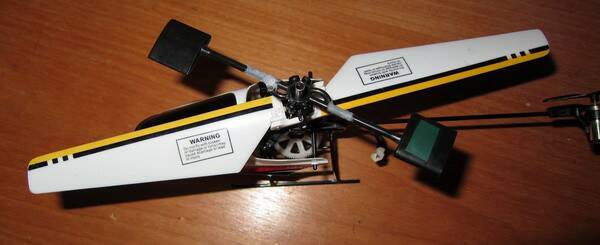

     入魔过程中先是入了美佳欣的F27,双桨的,飞起来非常的不适合自己的急性子。在坛子里泡了一阵子后发现还有9958这类的单桨,性能远比双桨的好玩,于是入9958,但水平不好,觉得9958难操控,又泡坛子发现了伟力911这个新大陆,立马改玩911,发现911非常的好控,机身硬件也比9958的优秀,于是对其进行折腾,同时还练模拟器。随着自己的操控水平的提高,又觉得9958的旋翼头结构更像航模,虽然机身硬件要比911的差些,但飞行性能却比911的优秀,于是练模拟器的同时继续把玩9958,偶然飞飞911。在觉得自己的水平提高了后购入MCPX,但悲剧了6通机真难飞,至今还在真机悬停和胡乱飞的阶段,时间又有限,看来要从蛋变成小鸟还有很远的路要走。还是4通机合适自己,还是先走走休闲的线路吧。最近一直想入台大些的4通机,大伟力、F45、丘比特V3、航天虹的BEE2,但都是大机,不合适在家玩,可是心里又毛毛的,非常的纠结啊,于是又研究了4通大机,最终还是没下手。但心里又了个想法,借鉴丘比特V3的旋翼头结构,将换上MSR副翼的9958的旋头改造一下,将旋翼下移,重心和力臂的缘故,机子的性能一定有所提高。说干就干,大约花了2个小时的时间将9958改造成下面的样子了,如图

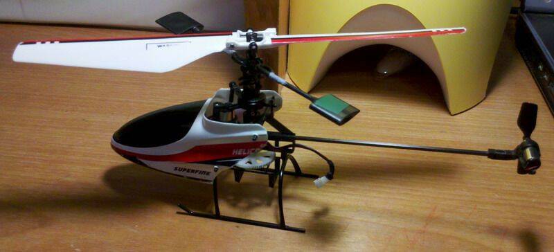

当时还没完善,不管那么多,飞起再说,经试飞后发现性能确实有所提高,而且旋翼近机身的样子飞起来更有真机的感觉哦也!改动其实不大,但为何花了两小时?主要是在研究具体实施方案,然后就是制作两个连接十字盘的拉杆,其实以前未考虑入手大4通前也曾经试过将旋翼头按上面图片中的样子安装过,但鉴于迷你机的空间有限,改造难度较大,而且当时该机的性能操过我的控制能力,所以暂时作罢。最近在多次观看了丘比特V3的视频后,觉得丘比特V3的旋翼头结构确实优秀,回想以前的想法并分析了一下,觉得将杂交的9958改上副翼后优点多多,于是坚定了我以前的想法,最终决定下手。再看看该机原来的样子

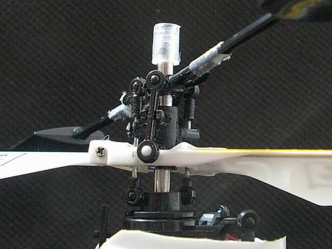

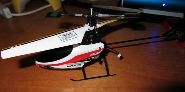

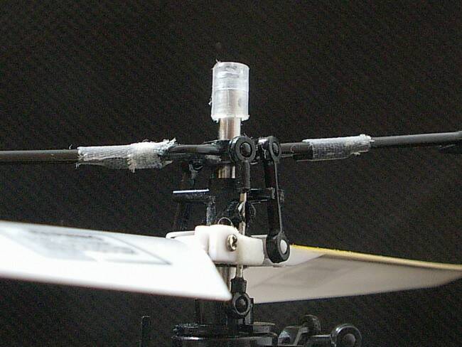

应该也有模友尝试将9958改成上面的样子,但MSR的副翼球头比较小,和9958的拉杆不匹配,直接装上去后因虚位太大,飞起来机子会比较飘,悬停时有点像喝醉酒的样子。本人解决的方法是在副翼的球头上均匀抹上一层乐泰的495顺干胶,加大副翼球头直径,这样就能匹配9958的原厂拉杆了,图中的旋翼有所修改,是因为原来未加大球头直径时的虚位较大,为了提高转速减少减少浮漂而修改的,现在可直接匹配原厂旋翼。之后又花了一晚的时间将拉杆的相位器制好,这个相位器的制作还是有点难度,需要用电钻磨、钻、切,并直接加在中联上的,让后将拉杆和旋翼互相干涉的地方做休整。最后制成下图的样子
改造后的旋头结构
另一个角度

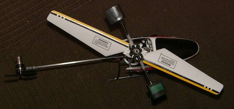

俯瞰
大功告成,最喜欢的角度。大家看尾桨,旋翼下沉后尾桨离旋翼近了,这样的好处大家也是知道的。性能如何烦请大家看下面的视频
