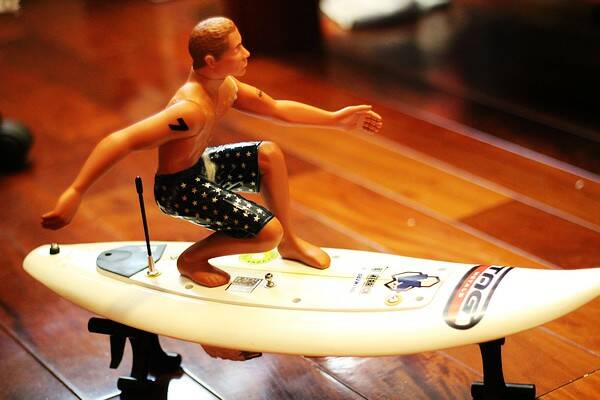

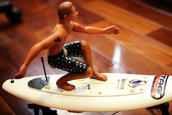

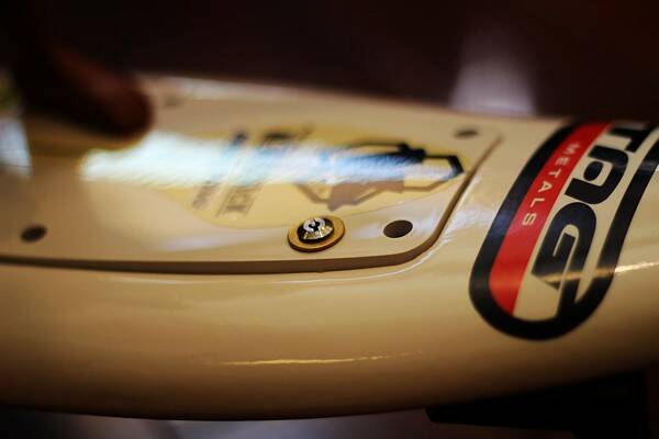

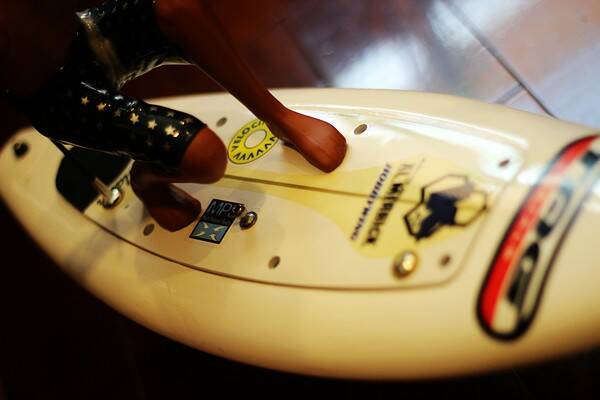

nEO_IMG_IMG_3058.jpg 整個浪板實心很粗勇 跟真浪板一樣

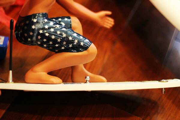

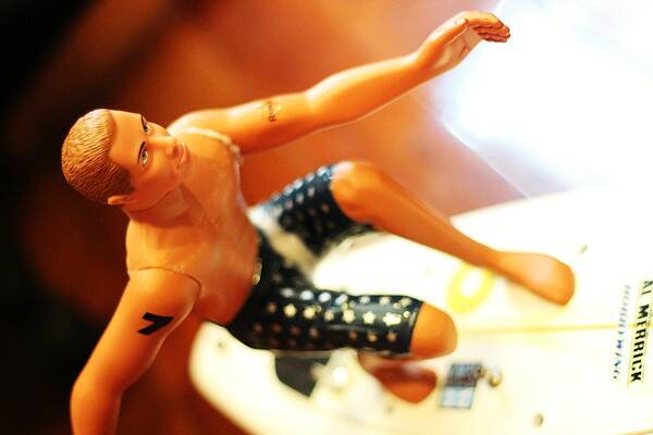

nEO_IMG_IMG_3061.jpg 人偶手臂跟腳要補強

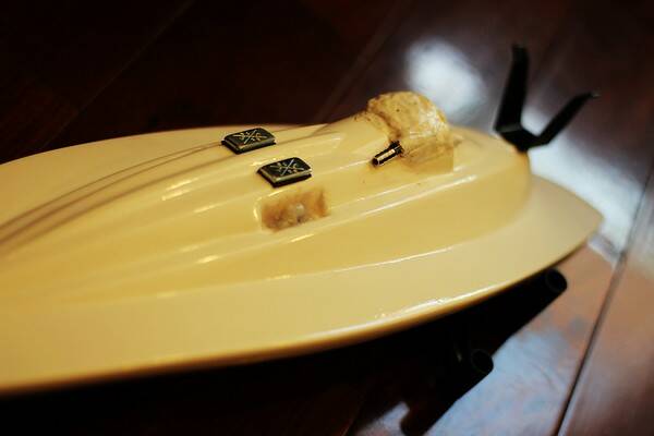

nEO_IMG_IMG_3062.jpg 金屬出水口

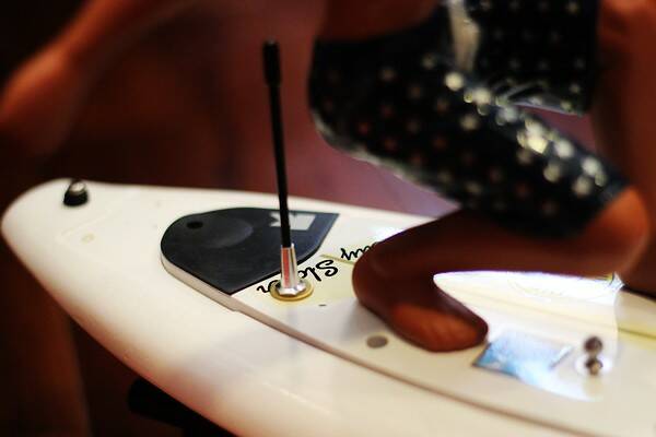

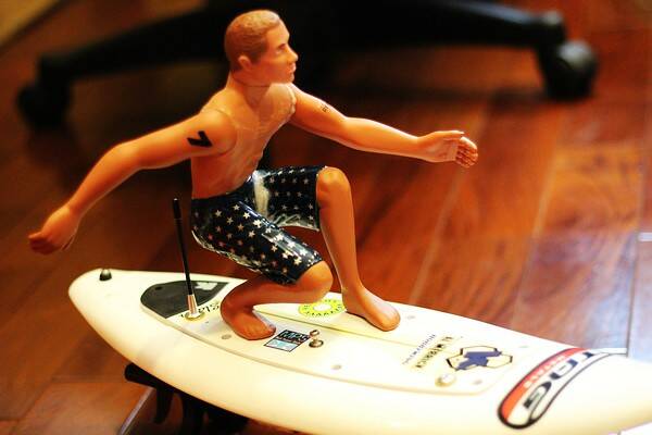

nEO_IMG_IMG_3063.jpg 金屬天線管座
nEO_IMG_IMG_3064.jpg 中間球頭到時可以綁繩子當救援船

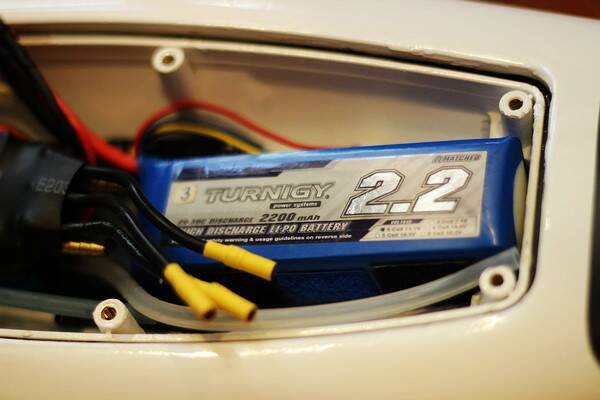

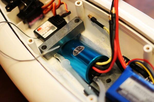

nEO_IMG_IMG_3066.jpg 準備吃11.1v 3s 船艙放這顆剛剛好
nEO_IMG_IMG_3065.jpg 整個空間很一擺

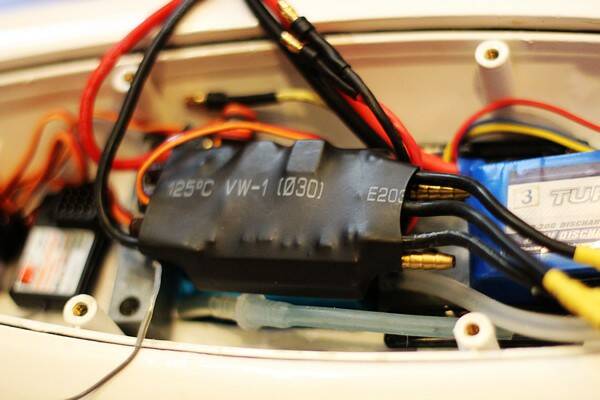

nEO_IMG_IMG_3067.jpg 水冷電變用100a

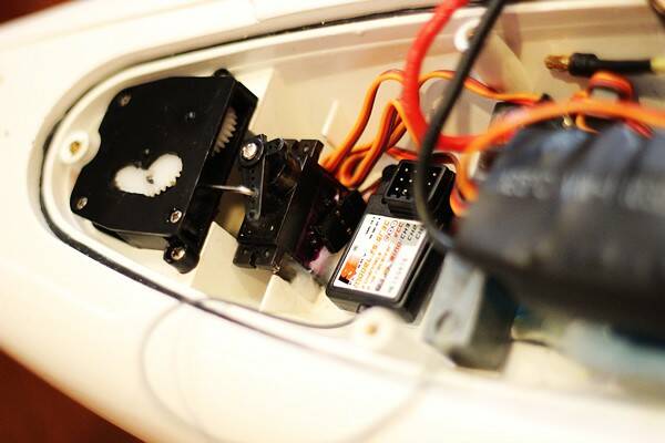

nEO_IMG_IMG_3068.jpg 轉向系統延用原廠設計 加裝mg90s伺服機拉齒輪盤
nEO_IMG_IMG_3069.jpg 馬達用2856  2300kv 用28的船體左右要小修改一下

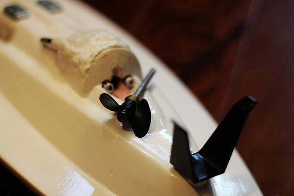

nEO_IMG_IMG_3071.jpg 船底強制進水口 這邊是比較麻煩的
nEO_IMG_IMG_3072.jpg 獎用 m34 軸連器4mm-4mm  原廠獎是m32 先用34的試一下 溫度如果還可以就再加大 改用三葉的試試
