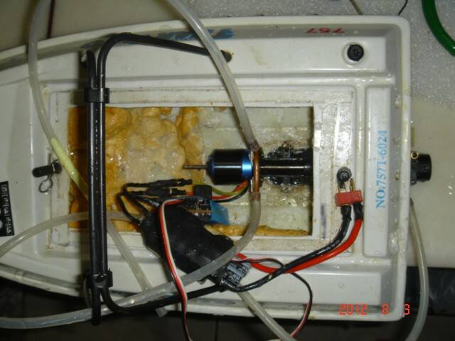

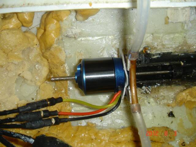

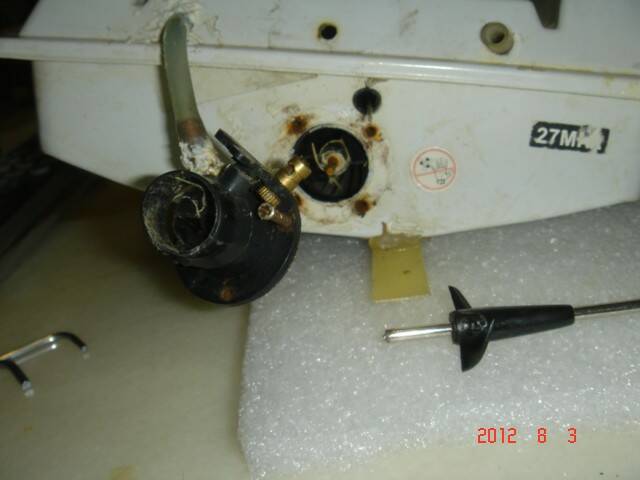

小噴噴  馬達轉動聲音都有點大.年久失修  軸有點彎  乾脆換3mm軸  槳............. 用原來的 .
找顆手頭上有的, ax-2015c   3900kv 無刷馬達.
水冷跑7.4v ,  抽掉原軸  換成3mm 鐵軸   ,直通槳
後軸套銅管特別留長,免得又歪軸了.
聲音聽起來  ~爽~
2.2mm 軸與3mm軸
2.2mm 軸與3mm軸
換成3mm
換成3mm
3900kv 外轉無刷 3mm軸
3900kv 外轉無刷  3mm軸

很讚的改法,少了一些會扭曲的變數,聲音run起來真的超順,小弟也有改一套直出,比較麻煩的是大多馬達是3.17軸心,我是把末端研磨成2.3mm裝槳,深怕3.17軸直接逼進去,槳壁受不了摧殘 ...
 樓主| 發表於 2012年8月4日 07:06 AM | 顯示全部樓層
原帖由 mickyteng 於 2012年8月4日 01:15 AM 發表
很讚的改法,少了一些會扭曲的變數,聲音run起來真的超順,小弟也有改一套直出,比較麻煩的是大多馬達是3.17軸心,我是把末端研磨成2.3mm裝槳,深怕3.17軸直接逼進去,槳壁受不了摧殘 ... ...
軸直接逼進去,槳壁受不了摧殘    ......
不好意思 , 我沒磨末端研磨成2.3mm裝槳, 2.3mm太軟  ,是槳鑽孔成2.7mm.
槳是用3mm 鑽頭   ,夾於鑽機上用手轉鑽機鑽孔 , 一次就好別鑽兩次.
槳孔約2.7mm , 插進3mm剛好 , 再上點膠.
噴組軸孔用3mm 鑽頭  鑽一下 成3mm孔 , 別太大會漏水 .
大多馬達是3.17軸心......... 要套或用3mm 螺絲補成*4 定位
大動力軸不易彎  轉動超順的
