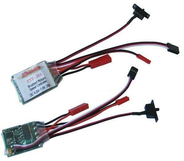

PS.電變是20A雙向有煞車功能的

電變是上面那顆!!沒看到說明....

或者
這棵電變好像沒辦法設定
可以試試~打開遙控器電源~把煞車or油門推到最頂(都不要放)~
在打開車子電源~看電變有沒有逼逼生或啥小聲~就知道能不能調整了(因為有的電便是靠遙控器按法來設定的)
