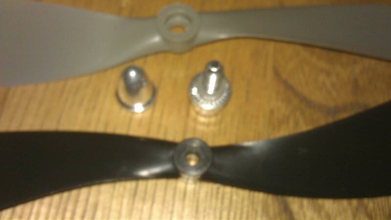

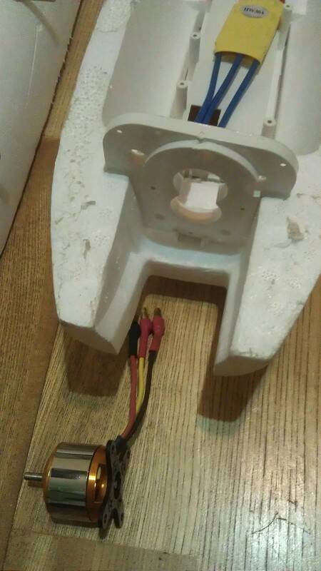

小弟的大笨鳥在跟模型店繳了些學費後有了一定進展,但還是希望以最省錢的方法搞定它,還請大大們幫忙…現在主要是馬達部份,原廠提供的馬達座很裡面,小弟在飛披爬文看到如下文章   http://www.efly98.com/cdb_efly98/viewthread.php?tid=102420馬達的部份是用航空夾板(是巴爾沙木嗎?)另外做一個前面一點的,但是若只是一片木板嵌進機頭部份要如何調整偏角?還有原廠的槳不適用我買的子彈頭…聽說要擴孔,這部份小弟也沒用過,是沒屋頂打  擴孔器  搜尋到的尖錐狀的東西嗎?還有尾舵升降舵的舵片,小弟只用保麗龍膠粘上會不會不夠堅固?小弟目前組機進度如下,若有高雄的大大願意指導一下小弟的話更是感激不盡

1、馬達座用航空合板(不是巴沙木)裁成機頭圓狀,嵌進機頭適當位置,將馬達上的十字盤用自鎖螺絲鎖上,至於偏角,可在四根螺絲下方加墊片即可2、螺槳可用擴孔器或電鑽來擴孔

謝謝大大,馬達的部份我大概懂了,只是可能要再去模型店交觀一下航空合板了
