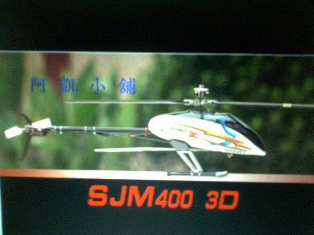

 樓主| 發表於 2006年7月7日 09:06 PM | 顯示全部樓層
原帖由 marobg123 於 2006年7月7日 18:55 發表
你是要裝在哪種電直上面呢?是G191吧,沒聽過1191~
很抱歉是191對!
現在目前剛發表的SJM
