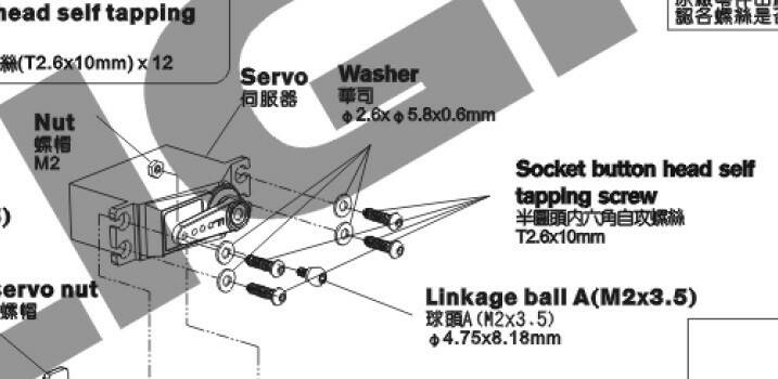

請問各位,
傷腦筋了好久,遍尋不著 500 EFL Pro 伺服機的螺絲,應該買哪種零件包中才有呢?
補充一下,是把伺服機鎖在機身上的螺絲。

請用450的螺絲
長度約14mm,看servo的size

鎖servo 螺絲是T2.6x10mm 內六角自攻牙螺絲(需搭配伺服機塑膠螺帽)
我自己是改標準舵機側板, 標準舵機的體積比較大, 螺絲孔也比較大, 我沒有標準舵機用的塑膠螺帽, 所以我是用M3x10螺絲加上M3螺帽來鎖.
如果您的側板是原來的, 中型舵機的孔應該是無法讓3mm 螺絲穿過. 如樓上說的, 您可以找450 的螺絲試看看.

T-REX 500側板螺絲包 H50048-1有6支T2.6x10mm
http://www.align.com.tw/shop/pro ... d=&products_id=2184
