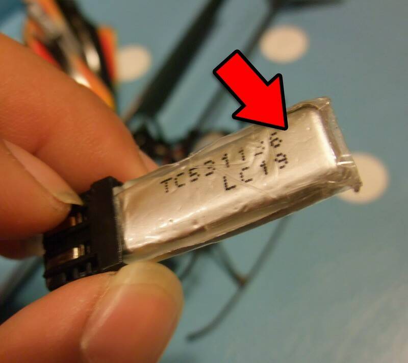

「1號電池4.20V」充飽後,曾出現隔天即瞬降至2.8V,疑似損壞,然後續仍可正常使用。
3)
「1號電池4.20V」於戶外飛行迫降時刮傷,末端折角處破皮漏液,已補塑鋼土並貼膠保護,數日後乃出現腫脹。

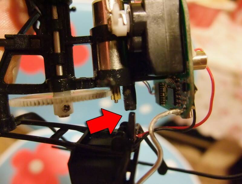

滯空停懸時機身左偏並逐漸下降,無法放手脫控5秒以上,然另購之紅白室內機則無此現象。
5)

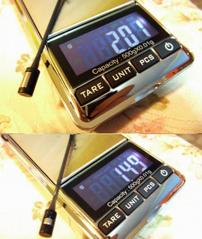

另購新版紅白色單機,其平衡桿金屬錘卻為短圓柱體。
且初次試飛停懸時,小半徑原地盤旋無法定位,現已排除,原因待查。
↑舊版的模線依稀可見
↑新版的重量少了0.5公克(g)

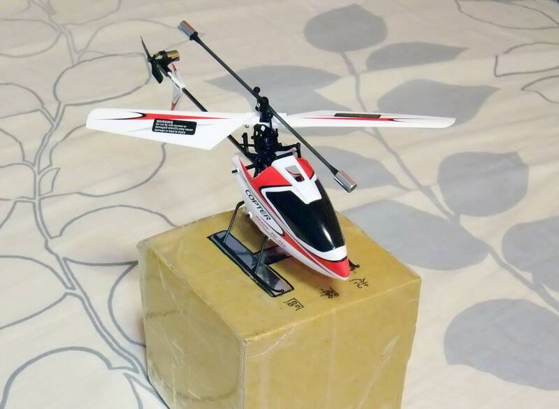

21)
新機黑橘色入手周餘,另購紅白色單機,專供室內飛行用。
兩機皆為二代改版,但紅白色穩定度十分優異,可在單一電池數飛行時間下,完成10立方公分起降台,精準降落3~5次。

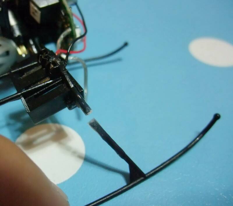

黑橘初號機主旋翼更換後,仍不幸於20次飛行內,因人為失控打擊手臂後自鎖螺處O→C裂,
且腳架四之一柱斷開,經快乾及軟韌塑鋼土搶救後失敗,目前待料停飛中。

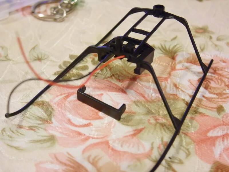

腳架的部份,最近在網搜過程中,發現有前輩使用原子筆蕊切管來套接的,
在強度上應該很有成效。
23)
遙控器無自動斷電功能,測試時間,二十分鐘。
24)
購買腳架備料,切記詢問是否另附電池擋板。
如未附擋板,原腳架檔板已黏三秒膠固定,請小心卸除替換。
25)
外掛9V方形電池,可順利開機。電池釦勿用軟皮,因經不起多次拔插而斷線。
26)
利用廢棄的腳架,做成測試台,打算焊個七彩LED夜航燈在機頭上。

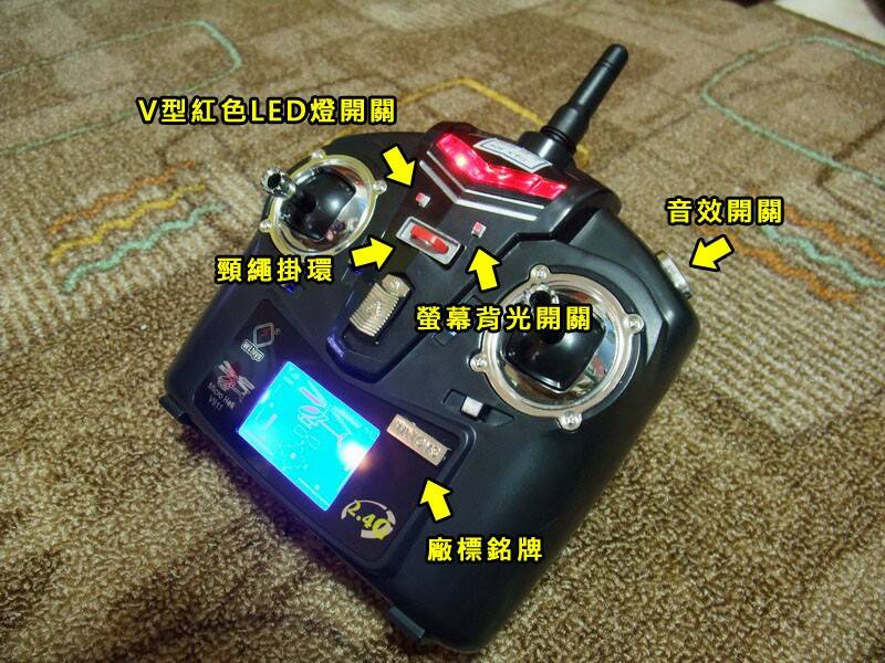

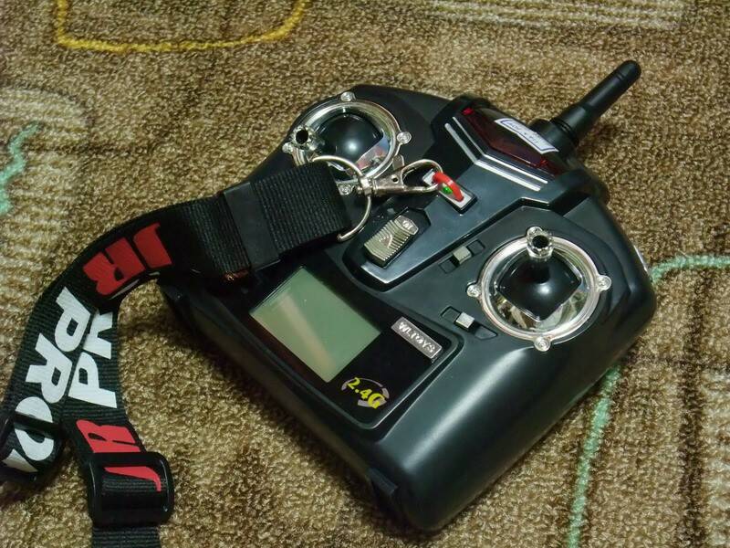

遙控器上了些色彩,並修改成可掛頸帶(束帶),而原廠標塊則移至顯示幕旁黏快乾固定。

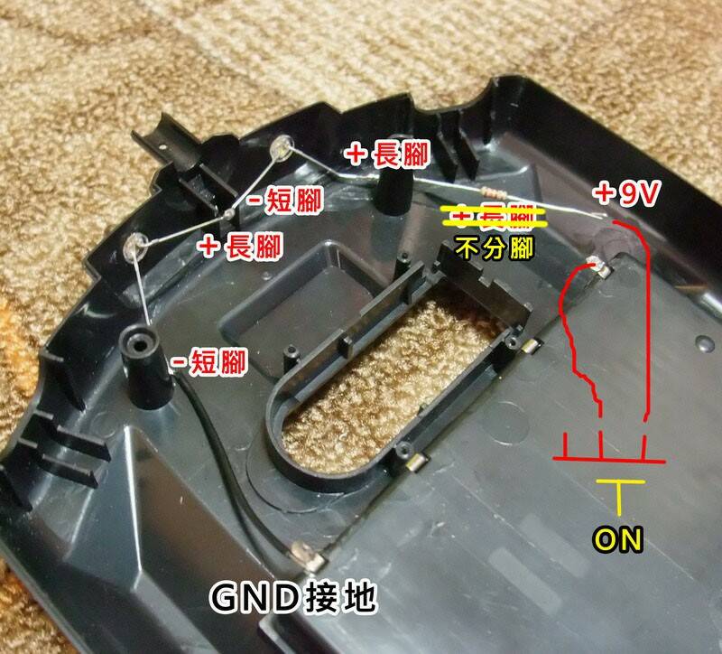

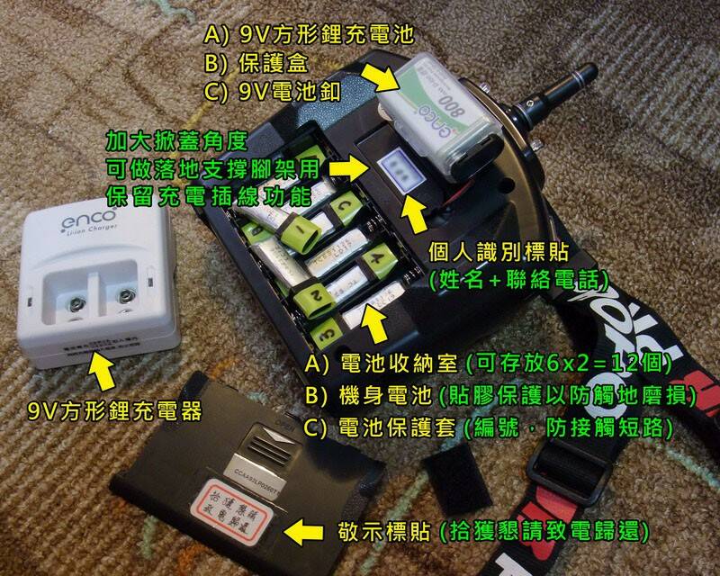

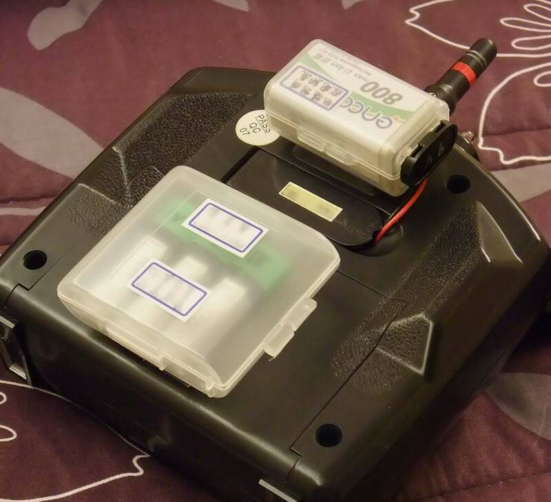

把遙控器修改成9V&1.5V兩用,電池釦與充電插線,同樣置放在背面的掀蓋內。
而掀蓋開啟時,也可當作是遙控器置放於地面上的支架。
9V電池預計買個9V鋰充電池(8.4V)800mah,如果沒有任何資深飛友建議的話,
很可能我還會一直這樣天真下去,直到發現問題點或找到最佳解決方案為止。
30)
改成這樣才不會礙手,而且電池釦紅黑線也不會過短需要搭接才焊得到。
接下來因為有點手癢,想挖孔做三個按壓開關:(1)V型LED紅燈開關 (2)螢幕背光開關 (3)蜂鳴器嗶聲開關
31)標籤方面通常我會貼三個:<1>購買日+通道/頻道+廠牌型號<2>姓名+聯絡電話<3>「拾獲懇請致電歸還」字樣
32)附加三個按壓式開關
33)
把珍珠奶茶的吸管剪成一段,就可做為電池護套,避免推疊置放時誤觸而短路。
鬆緊度剛剛好,手上沒有紅色的,所以暫時先用這顏色代替。
34)
而原先的電池盒,就可做為電池置物盒,放個兩層沒問題。
35)

遙控器修改完成(正面)
37)
遙控器修改完成(背面)
38)

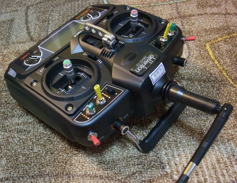

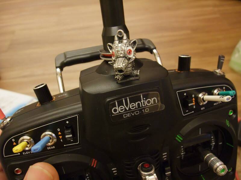

我這「開關魔人」又開始對模擬器一體機動手腳了
如此一來,我才覺得這樣才是合理而方便的。
鑽個孔,把小巴斯固定上去,好好的一個控,非得搞得像玩具一樣~"~!

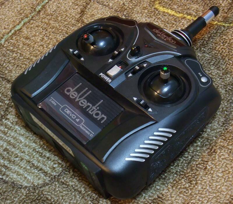

後來我也買了華科爾的QR Ladybird V2,並習慣性地將Devo4控上色。

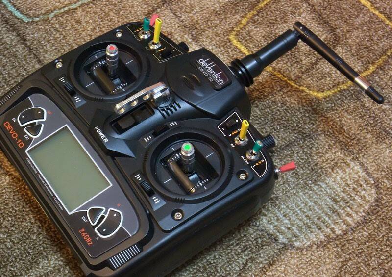

51)而Devo10最後變成這個樣子
繼續進化…
52)模擬遙控器最後的修改

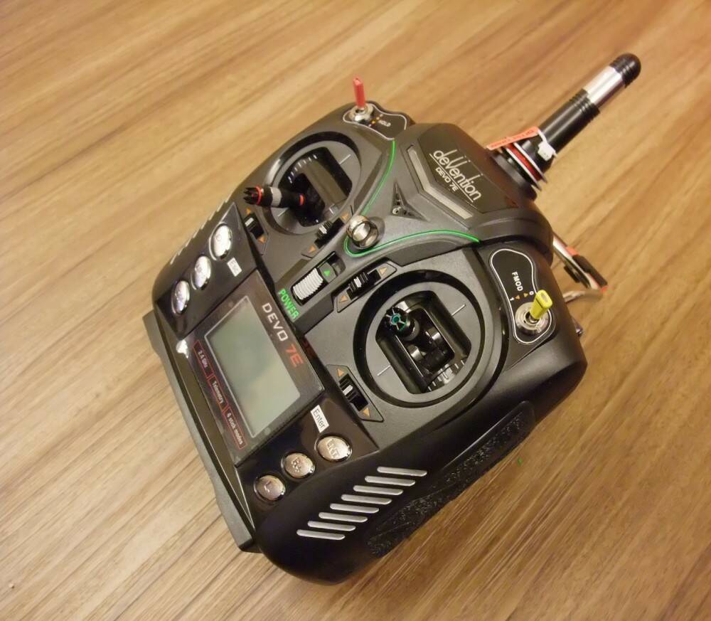

Devo7E的修改
到貨後,二話不說,先著色!
與Devo4著色後的比對
接下來就是將Devo7E刷成Deviation系統並移植V911發射模組進去,使之功能最大化!
