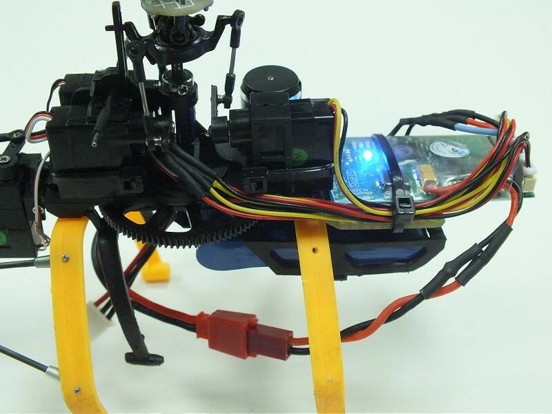

小弟原來的V120D02S因為覺得原廠動力不足,改了XTR 2S+好盈10A之後馬達卻一直啟動不良,

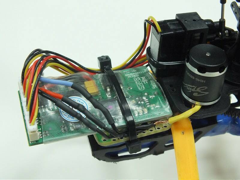

130X上市後發覺它的接收含電變而且是2S的,剛好小弟也有DSM2遙控器,
因此心一橫買了130X的接收及伺服接頭殘殘給它改下去,還真的可以飛耶~
1.4個伺服都要換成Blade的接頭,市售的3Pin 3P 1.0mm 帶線接頭的紅黑線與華牌是相反的,要小心~
2.市售的3Pin 3P 1.0mm 帶線接頭的線常只有10CM,CCPM後方的兩個伺服要用延長的方式,
   前面的就可以直接焊到內部基板上~
3.CCPM左後方伺服要拆開改方向。

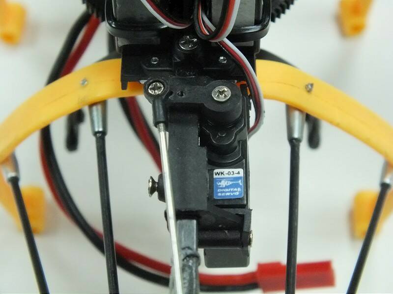

4.尾伺服用華科爾的很勉強,行程嚴重不足,可是改擺臂且換最後一孔,感度調最低感覺還是怪怪的,
   可能用130X尾伺服這筆錢不得不花了,含固定座、尾拉桿及運費705元耶~
P.S:改的過程才發現原來馬達線斷了一條,本來還以為是電變問題,真是錯怪了好盈了~

2.都不夠,應該是130x用線性伺服行程較大的原因,換成擺臂伺服行程變小,
   改擺臂且換最後一孔雖然可以加大行程,但缺點是舵機出力變小,所以鎖尾怪怪的~
3.啟動還算順暢,小弟沒有130x,不過好像沒有130x影片中的噴~
P.S:改擺臂且換最後一孔行程還是不夠~
