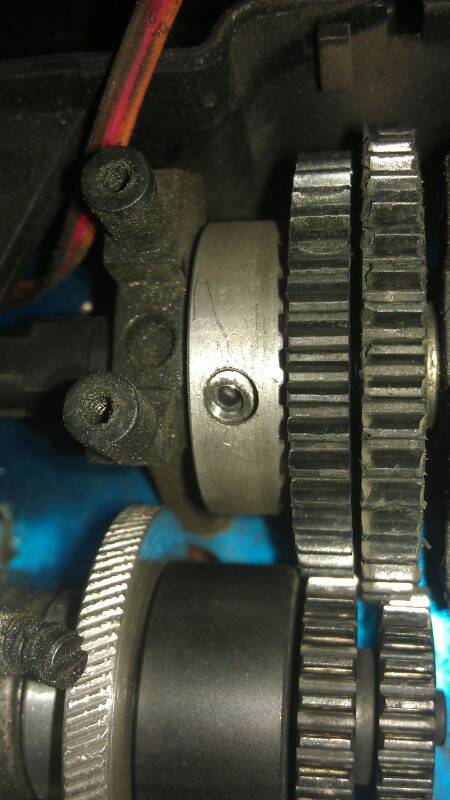

請問  要調整2段變速的離合器  是要調整哪一顆螺絲  有2顆螺絲.....

2顆都要調......

以小弟所知 兩段有兩種
一般基本形式的 是有一小片鐵片甩出 卡住PIN 換到第2段
另一種 是兩片長的一樣的甩片 甩出(如同機車的股煞)
第一種是只要調一顆(但要注意不要轉到甩片座固定的那一顆)
第2種 就兩顆都要調

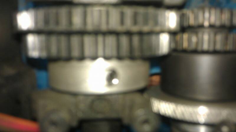

照片來了
請大哥幫忙解答...............................

兩顆螺絲都要調
鎖進去時...彈簧變緊...需更高轉才會跳二段
反之
