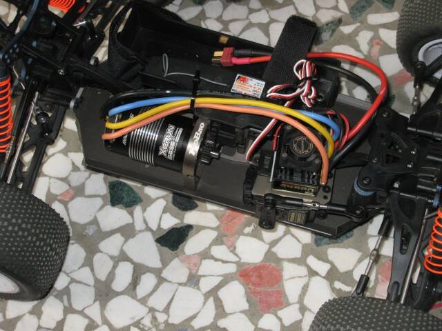

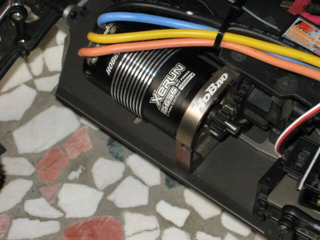

扭力不會比興益3674差,重量輕而且省電,裝在禾寶TT10上搭配14T馬達齒用新匠70A有感無刷電變即可輕鬆推動

如用5000mah電池可跑幾分(狂吹油門)
這顆馬達多少$$
70a這顆應該沒有開(凸莫)會很快嗎?
目前我也是用4000kv-3674開(凸莫)很快就沒電了
但是真的很快......想改省電型有可保留速度~~

我是好盈3656 4000KV+120A電變
裝在LOSI SCTE車上
含電池大約3公斤多
預估裝在1/8越野也會很噴
只是這顆馬達我個人認為超耗電
用11.1V 3800MAH 30C
大概只能玩個6-7分鐘
如果用5000MAH大概可以玩個10分鐘左右吧
老大認為很省電
應該是裝在較輕的TT-10車上
所以馬達比較省力的關係

個人意見投省電一票
我的電池容量7.4大約都6000, 11.1約5000
3400kv裝AE SC10 4*4還有Axial EXO, 4000kv裝TT10, 10sc and savage xs
都跑到大約單片電壓3.7, 一顆大約十初頭分鐘吧
3674沒試過,所以不清楚,但官網的確有提到3656會比3672更有效率且扭力更大
更有效率應該就是更省電吧
