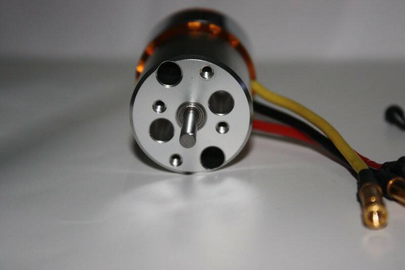

露天看到的   感覺還不錯
滑翔機的最愛 一般外轉會磨到線 加裝同軸套筒後 比照內轉子馬達使用
也可替代同軸減速馬達 B40  T40 等級
適合紅辣椒 大白 兩米至兩米半 滑翔機
550S   550L  550XL  軸心 4.0適用
附4mm馬達軸心85mm長
同軸套筒一個
軸承4mmx8mmx3mm
M3螺絲 12mm   x2

請問大大,是磨到甚麼線?
 樓主| 發表於 2012年7月27日 08:48 PM | 顯示全部樓層
一般都是要用這種馬達  但價格偏高  轉速較無法多樣選折  且齒常常掃去
有這樣的搭配 較低廉  效率也很好

外轉的馬達線在無刷的前面    內轉的馬達線在無刷後面
通常滑翔機能塞的大概是28mm or 36mm
外轉無刷也是這麼大  但是外轉子外殼在機頭會磨到馬達線   這樣很危險
所以將無刷往後頂   讓外轉子能在後面機身比較寬裕的位置   才能安全的走線
