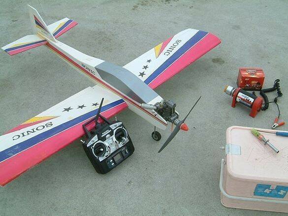

故事是這樣的,當年小弟有買了一顆小小的四衝OS FS-30S
那時是想說拿來裝SONIC爽一下四衝的小鳥聲
但那時沒想過太多,而這時我才認真的看到它的規格,如下
FS-30S SPECIFICATIONS
Displacement: 0.299 cu in (4.89 cc)
Practical rpm: 2,500-13,000
Output: 0.49 hp @ 10,000 rpm
Weight w/muffler: 10.4 oz (295 g)
Recommended Props: 9x6, 9x7, 10x4, 10x6
我的問題是....它真的可以拖SONIC上去嗎?
SONIC 規格:
Wingspan: 1330mm (52.4in)
Length:1040mm (40.9in)
Weight:1790g
Engine:25-32 two stroke
假設四衝換算二衝=乘二在除以三=30x2/3=20
這樣算一算30四衝也才差不多等於二衝的20左右耶.....
對這部份木精引擎與飛機的匹配性,請問前輩們有什麼看法嗎?

可以飛~但是保證動力不足...
發表於 2012年7月25日 06:42 PM | 顯示全部樓層
OS FS-30S我裝9*6槳轉數10000轉以上飛SONIC沒問題    動力還好只是不會很爽  我是裝32sx  加速管 速度不錯
[ 本帖最後由 顏小亮 於 2012年7月25日 06:45 PM 編輯 ]
發表於 2012年7月25日 06:44 PM | 顯示全部樓層
回復 1樓 rb67645 的帖子
高翼的還是低翼的?
高翼的裝FS30S 絕對ok,很好飛.
低翼的也能飛,但是飛起來可能會軟軟的,就順順的飛ok.
發表於 2012年7月25日 06:47 PM | 顯示全部樓層
SONIC-30油機.可裝48.52.54四衝引擎
偶裝OS-48四衝引擎..........
發表於 2012年7月26日 09:03 AM | 顯示全部樓層
最好不要,飛是可以飛啦!如果遇到風大很容易摔機,動力大點飛起來才有爽度。
