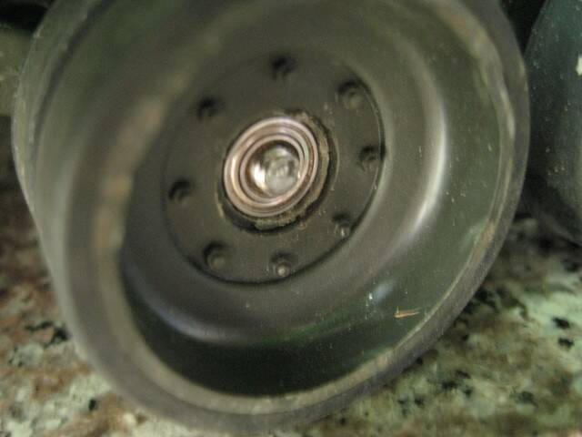

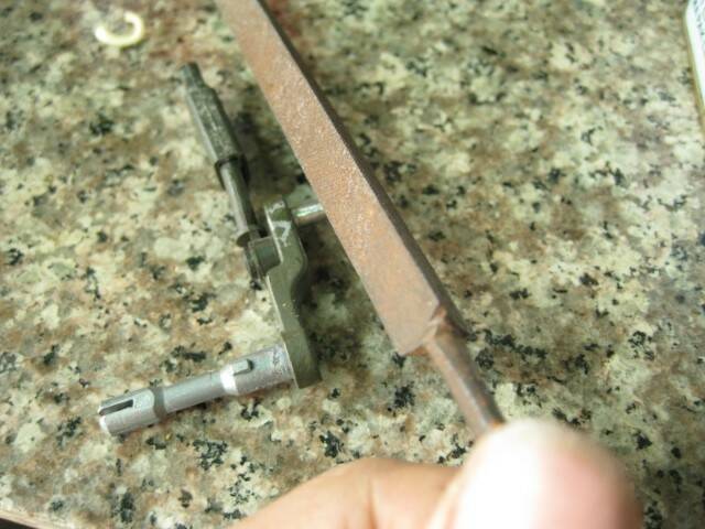

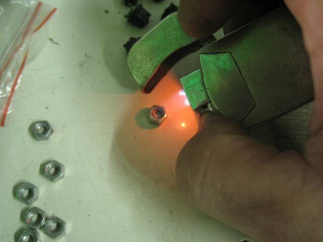

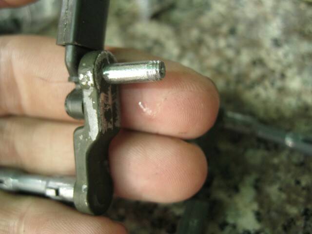

轴挫掉螺纹,套M4丝,上螺母,用4*9*3轴承

發表於 2012年7月24日 08:47 PM | 顯示全部樓層
原帖由 hd381 於 2012年7月24日 04:21 PM 發表
好方法 , 可以不用加工機加工, 手工具就可以做, 學起來了!!!
剛好可以用在我的Gepard上...
不過不知實際跑上路, 螺母是否容易鬆開脫落?

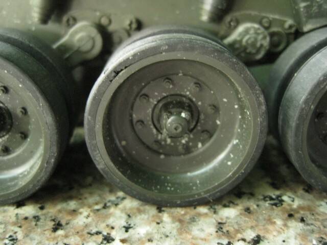

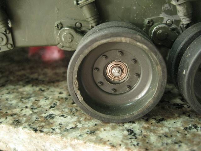

 樓主| 發表於 2012年7月24日 10:22 PM | 顯示全部樓層
我也是边做边改进,走了一些弯路,路轮盖子这样弄,全搞砸了,外面看超难看,早知道就试着搞一个就好了,等到全部弄好才想起原来用胶粘才完美,至少不会像现在这样歪歪的,虽然他不需要跟着路轮转
 樓主| 發表於 2012年7月24日 10:31 PM | 顯示全部樓層

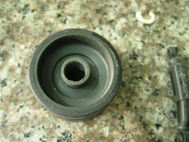

回復 2樓 augerchang 的帖子
我的也是Gepard,其实我用的是5乘9乘3的轴承,内4外5的套子长度是10mm轴承内孔粘在套子上,外圈粘在路轮的孔里,这样套子和轴承和路轮就是一体的
路轮轴挫小一点,套子就可以轻松安装和拿出来了,以为取路轮也很方便。这个办法只需要2颗轴承就行,共28只,别用带边的,会让路轮偏离原来的位置,影响履带行驶。
希望对你有帮助
还有扩路轮孔要多加留意,扩歪了就不好了,毕竟是胶路轮,上车床也不能保证这个孔扩得漂亮
 樓主| 發表於 2012年7月25日 12:15 AM | 顯示全部樓層
如果用4乘9乘3的轴承那就需要3个,叠加厚度是9毫米,螺母上紧后也不会妨碍到路轮,因为六角螺母最大的对角距离才8毫米,不大可能摩擦到轴承的外圈。实在不行挫掉螺母一些。轴承内圈厚度比外圈大,三个叠加也不会相干涉。
