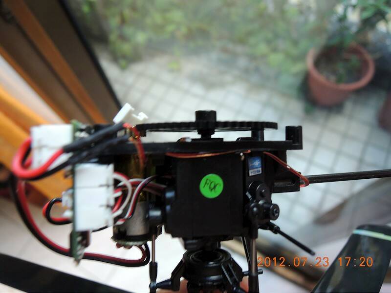

今天颳大風 , 硬著陸之後 ,
主軸間隙好像變大了
請問 , 各位前輩
該從何處著手 , 來消除主軸間隙 ?
可以像 MCPX般的 , 從下方主齒硬頂上來嗎 ?
還是 , 另有其他適用的解決方法 ?
懇請指導 ... 謝謝 !
PS. 間隙約莫有 2 - 4  MM , 用手上下推 , 會讓 PITCH 產生變化 ..
       另 , 主齒盤在最下方時 , 好像也會碰到電池腳架的座 ..

回復 1樓 seafisherman 的帖子
應該要看是您的主齒向下掉了
或者是十字盤下方有一個主軸固定件被向上推了
如果由機機下方向上看主軸沒有剛好插到與主齒平而是凹進去的
就如您說的推主齒
反之
則是把主軸固件鏍絲鬆掉再向下移到正確位置鎖緊
要注意原廠在正確位置有刻一個小凹糟
鏍絲對準那裡鎖下去就對了~
大致就是這樣
細節的部份就靠您的觀察了~

依照多位前輩提供的指導
檢視了一下 , 齒盤下方 , 應該沒跑掉 , 主軸 與 齒盤 是切齊的
於是 , 鬆了螺絲 , 用了起子 , 稍加施力 , 利用槓桿往下壓
聽到 喀喀 一聲 , 好像有跳回本位
已經沒間隙存在了 ...謝謝 大大 的指導 !
PS. 也不知道弄得對不對 , 因為螺距好像有跑掉
       不過 , 也可能是我新機拿回家 , 沒先注意 , 調整間隙 , 就直接調雙槳
       和 照表操課使用 ZI 大大 的 螺距設定 ,
        現在回歸無間隙正位 , 反倒突顯出 螺距 不對 !

這好像是Mini CP的弊病,重摔之後有時候會主軸脫臼~@@
用力往上一頂,就歸位了 ^^"
