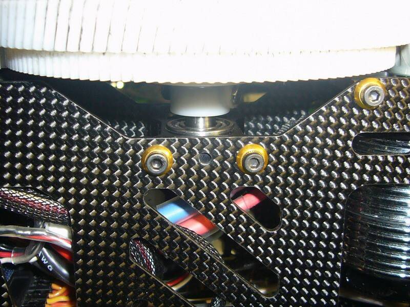

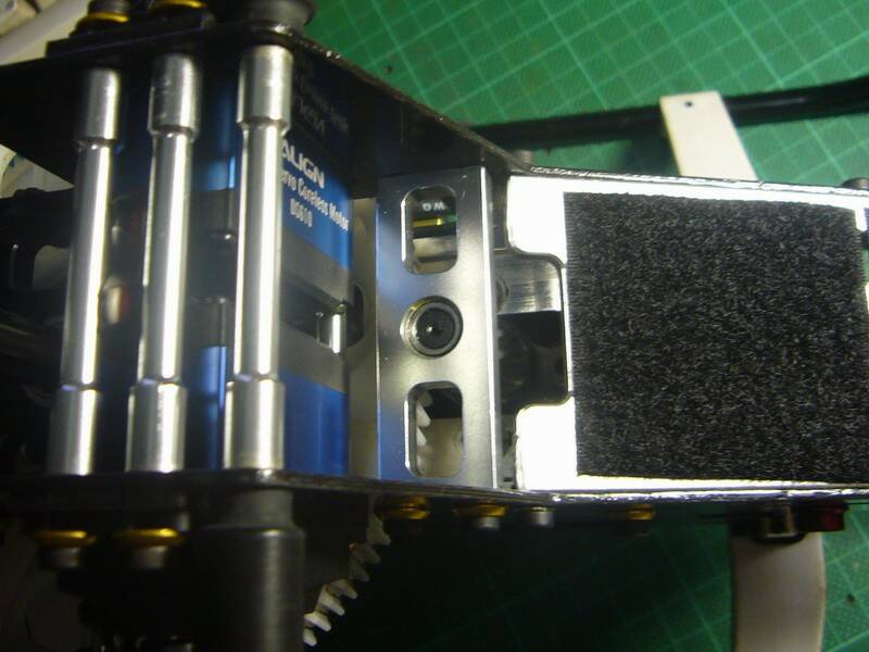

哦,那可以,但要自己加工,用 600PRO 的銑到適當寬度即可
我的是 550E 與 600ESP 應該差不多吧?
裸機時的照片
裸機時的照片
這是完工照,電池座的孔也要改
這是完工照,電池座的孔也要改
同場加映第三軸承座
同場加映第三軸承座

發表於 2012年7月23日 11:05 PM | 顯示全部樓層
回復 5樓 傻蛋 的帖子
DFC ...恐怕會很厚工,因為你主軸得自製才行
我是用 600N 的 3G 主軸改的,不然怎麼有下面那段?(DFC 的好像短了 10mm)
至於孔位不難抓,只是也很厚工,因為我是全拆時做的,
所以從原有的中心孔往左右量就抓得到了,聽說高雄有高人是用治具直接套的
更準...
哦,對了,那個主軸固定座也得改,因為軸承不一樣,原有的是 19 要改為 20 的才行
