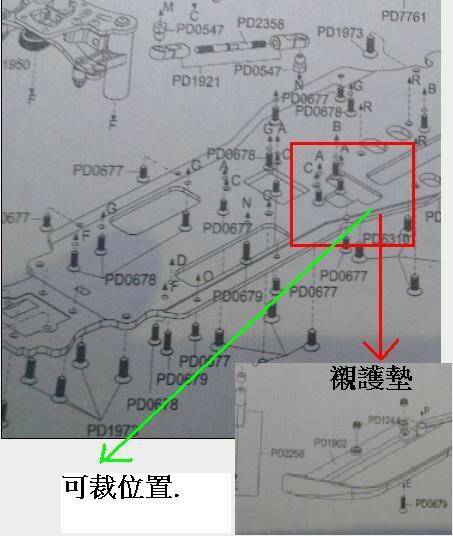

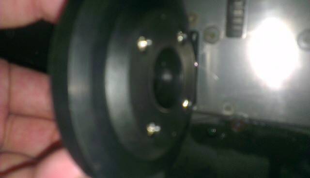

各位大大安安 IMAG0082.jpg IMAG0084.jpg IMAG0101.jpg IMAG0114.jpg IMAG0116.jpg 目前有一台雷虎的EB-4S3 引擎越野車,手邊一台Q-world 啟動台(為方便示意我把膠輪拆下照相),但啟動台膠輪及馬達不管怎麽喬位,膠輪推到底,堪至碰到底盤了膠輪無法碰觸到引擎的 啟動 飛輪(還差6mm距離才碰的到),如附圖,請問是否有方法解決,或是何種專用啟動台還是手拉改啟動棒,謝謝

引擎座改低有砂輪機的自已磨一下比較快,這樣最省錢,不過要注意是不是會卡到其它東西或影響齒輪接合
底盤飛輪口用砂輪機磨開一點也是一種方式
不過最正確的方式是改大飛輪

也有想過.因我另一台COLT 1/10 軸傳引擎房車 就是用裁的.
1.EB4 S3 這台有想過 底盤厚4mm ,"飛輪口"旁需裁到變成U型
怕底盤因此碰撞跳耀震動而變形 .
2.目測移引擎大直齒會咬不到.
3.飛輪加大會卡到剎車
謝謝提供意見
