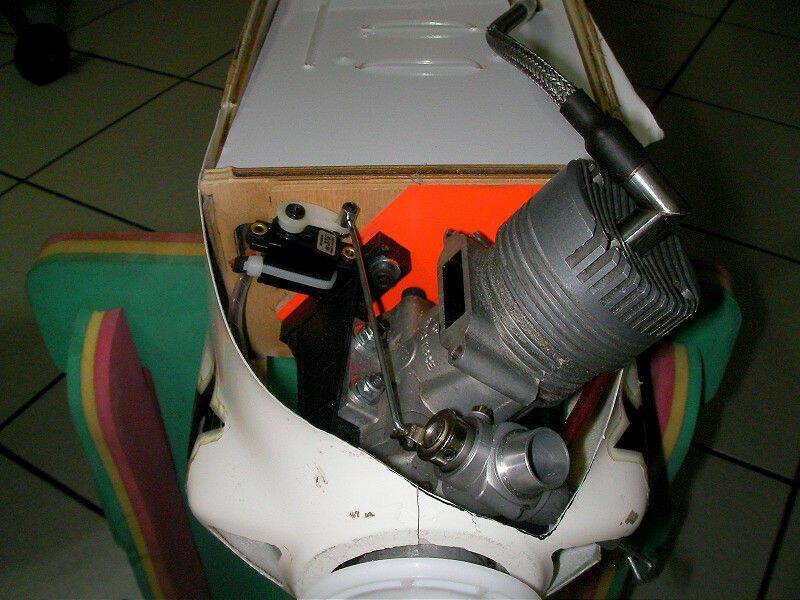

油門伺服機裝在引擎室內可行嗎?汽油引擎運轉的高溫伺服機可忍受嗎?

當然可以,只是空間狹小必須裝Mini伺服機來推.另再加一條延長線接到Receiver就OK啦

汽油引擎將油門伺服機裝在引擎室內, 高溫不是問題, 伺服機大小也不是問題, 但只能用數位式伺服機, 傳統類比式伺服機會受CDI, 點火線或火星塞跳火干擾.
我的痛苦經驗提供你參考. 另外, 為了降低伺服機的振動, 伺服機不要緊貼引擎, 要裝在木板上.

換了數位式才不抖
