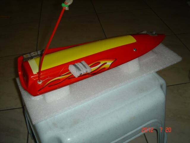

之前有L450 沉了  .我的 MINI ECO 插進泥裡沉了.
救船不用下水 就可以找到.所想出個方法.

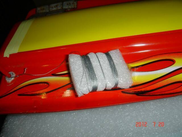

材料 1. EPP泡棉 4X1X5CM
          2. 釣魚布線(或手縫線)3M
3. 1CM 玻璃膠帶  5CM
用法 將線1端固定船上,另一端綁於泡棉,其於線繞於泡棉上, 用玻璃膠帶貼於船身上方,少接觸水地方.
原理
          船沉進水後玻璃膠帶約10分鐘左右失黏.
(泡棉)自動浮出水面  用甩竿或救援船拉出(泡棉)救回.
提出討論請指導
安裝方法

 樓主| 發表於 2012年7月21日 01:49 PM | 顯示全部樓層
早上池塘試了一下   只要泡棉貼在船上貼鬆一點 不要一般行始脫落  一定成功
包括卡石縫  都可拉回
