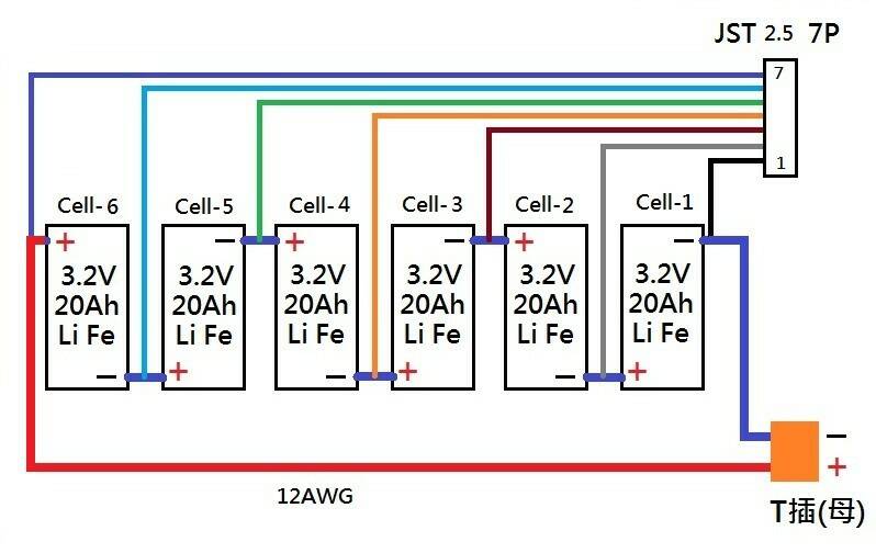

1. 拍賣網輸入"JST 2.5 7P",6S2P須購買兩組線
2. 12 AWG紅黑線,T插或是XT60,熱縮管
3. 電表量測Li-Fe兩極確認正負極(紅簽字筆標示+-)
4. 按圖索驥,小心接線
5. 以上。。。還是無法完成,就請飛友幫你做唄

我已經完成了我醜醜的6S1P的電池了~@@!!原來只需要一端接在一起就好....另一端拉線@@!!
