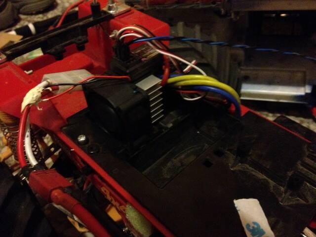

不管你電池用幾V從接收出來6V,不過如果你的電變BEC出力不夠會搶電,那就要在加裝一個BEC  5V的風扇我目前是直接接7.4V鋰電,OK~並沒有燒掉~不過一接上電池就一直轉~
4X4 5V風扇 ,

發表於 2012年7月19日 09:35 AM | 顯示全部樓層
原帖由 MOTOGP 於 2012年7月19日 12:42 AM 發表
4X4 5V風扇 , ...
接在平衡接頭上也可以 7.4V
