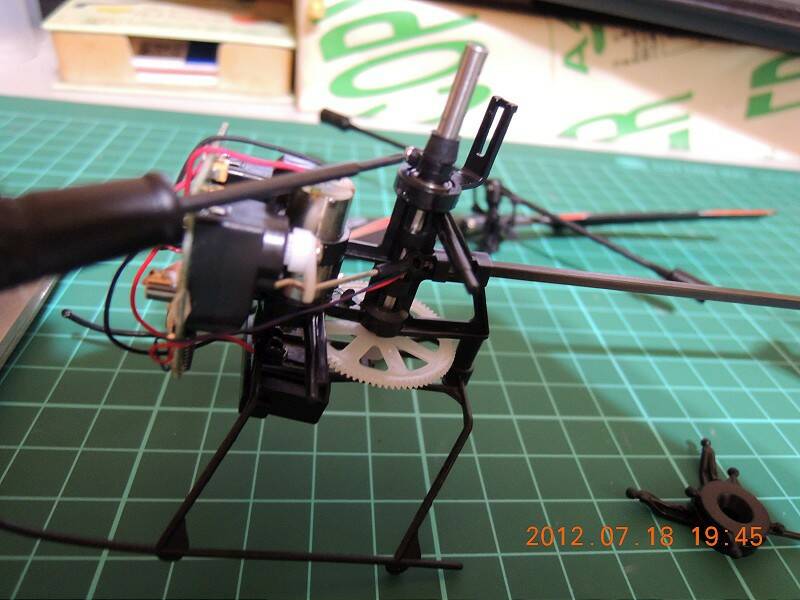

我也不知道我的是哪一版
但是 ... 我有爬到對岸的文章
加以小小修改 , 已經把主軸上下間隙過大的毛病解決
不再 槳到身不到 ..
我是用一般釣魚插浮標的黑色軟橡皮圈 , 剪成 3.6MM
( 對岸原創者 , 是以他手邊沒用的腳踏車膠管 , 剪成 5MM
  我是沒那個東西 , 所以 , 找了找身邊現有的 , 就直接上了 )
效果 , 還真是神奇呀 ...
裝上去之後 , 本來打舵 左右移動 , 槳會先到定位 ,
機子身體才老大不願意的跟上 ,
然後 , 慢半拍跟上不打緊 ,
還幫你帶來一股你不想要的慣性衝力的狀況 , 完全根除了 ..
不知這樣形容貼不貼切 , 反正就是
本來移動時 , 比如前進 , 當到達我們要他停止的地方時
未裝上橡皮墊時 , 因間隙過大 , 會使機身因為慣性衝力
慣性搖擺往前推 , 導致重心不穩 , 煞不住車 , 重心也不穩
變成很難操控..
左右移動也是類似這狀況..
但 ..裝上橡皮墊 , 間隙消除之後 ..
機子一旦到達定位 , 我們一回正搖桿
他馬上就定住 , 不再有慣性衝力 .
機子也神奇的定住了 .. 對 911 來說 , 超好用的一招 ...
還不用花錢 .. 也不難 DIY ...
只動用剪刀 , 量尺 , 軟橡皮套 , 跟雙手 ..哈...
相信我 ..我也是很笨手笨腳的人
我都可以 , 相信你也可以改的好 ..
我的 911 經上述改過 , 我的控不要動 , 旋停大概會持續到電力消退 ..
或馬達增溫 .. 鎖尾鎖不住時.. ..才要動搖桿修正...呵呵...
跟小三動沒兩樣了 ...
911 如果會改版的話 , 我只希望廠商改善電池很難裝上去的困擾
PS. 補上照片 .. 另 ..為了尊重原創者 .. 也+連結至他的文章
h踢踢p冒號//刪掉我bbs點mx3g點com/thread-210530-1-3點html
[ 本帖最後由 seafisherman 於 2012年7月18日 09:47 PM 編輯 ]
所需工具 , 游標尺夾住的就是釣魚用的浮標黑色軟橡膠套 俗稱 雞腸仔
起子指出的黑色套就是雞腸仔
起子指出的黑色套就是雞腸仔
把雞腸仔 從主軸頂 , 往下推到這位置 , 就可以裝回所有零件了
