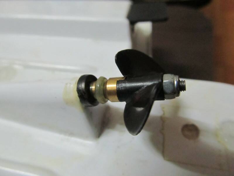

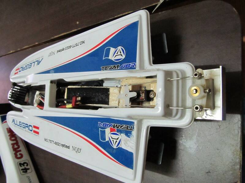

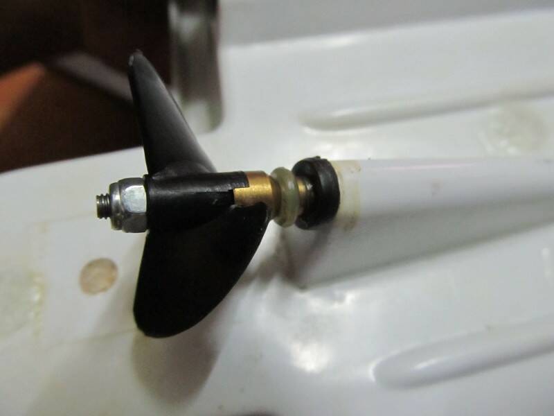

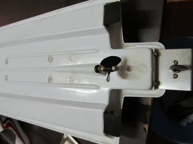

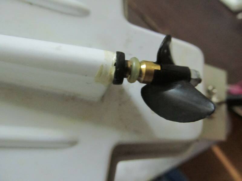

小弟第一次玩傳 跟版友購入 這台以後 想解決反扭的問題
要換小一點的槳 卻不知道如何找起 請問前輩 我要怎麼做呢 感謝指導!

知道馬達規格  ?kv  跑幾v現在槳直徑幾mm
 樓主| 發表於 2012年7月17日 07:40 PM | 顯示全部樓層
KV3600  吃7.4v 剛量過了 槳 約 32MM 的!
但好像很少更小的槳耶
發表於 2012年7月17日 09:21 PM | 顯示全部樓層
原帖由 sam747 於 2012年7月17日 07:40 PM 發表
但好像很少更小的槳耶
再下去有D30 D27 D21的,其實他已經不大了
真的不行就要降KV了,7.4V油門約幾%會翻
發表於 2012年7月17日 09:36 PM | 顯示全部樓層
請問船長寬多少  滿配幾g 重
馬達3600kv  尺寸多少   直徑與長度
[ 本帖最後由 ts9857 於 2012年7月17日 09:38 PM 編輯 ]
發表於 2012年7月17日 09:50 PM | 顯示全部樓層
如果是45cm 長 20cm寬
3600kv  要用25mm 以下槳  馬達要2040 以下
軸入水角度有點大   所以會有些跳   可能起步就會跳
25mm 槳 自己剪再磨   再試
希望早日彪船
