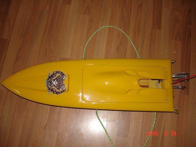

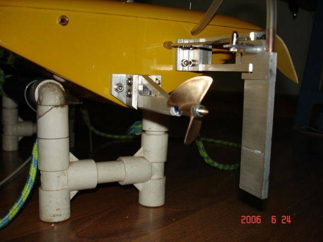

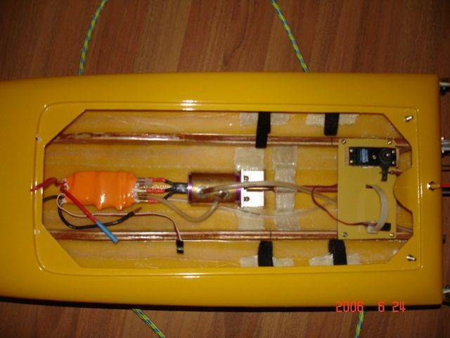

125A电變,和ffx80314 手頭的那只125A一樣
飛高540電機
16節電。
octura x640槳
請各位高手指點一下,這只船還有什麽地方可以改進提高的

這樣子就可以了...看你是飛高幾T?

目前是使用飛高540L 13T ,想使用 540XL10T 20cell 或 540XL 9T 16CLL ,不知道速度是否會有提高。
發表於 2006年7月4日 09:16 AM | 顯示全部樓層
如果同樣X640使用13T因可以上20CELL   10T上18CELL   9T可以上16CELL
本人使用9T使用16CELL  X640也才80A   您可以在增加電壓  畢竟電變可以承受!!!
我上面算的搭配因該不會超過100A   您這樣船速有無50KM/H  呢??
發表於 2006年7月4日 10:07 AM | 顯示全部樓層
電池可以再往前一些些因該可以跑的更貼水面
