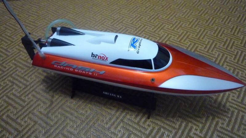

左岸版L450,無刷改裝分享
發表於 2012年7月15日 06:00 PM | 顯示全部樓層 |閱讀模式
,相信這些改裝都不是難事,就讓我簡單看圖說故事

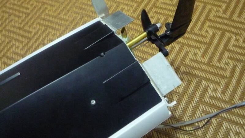

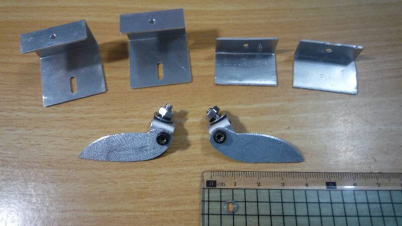

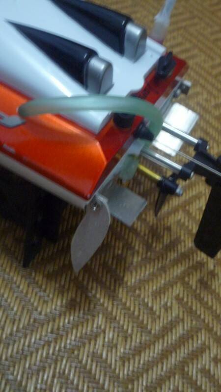

自製可調水刀 壓水板(與備品)

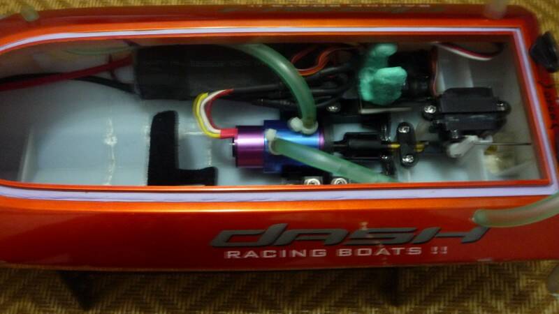

只加水冷套,因為電變跑11.1V只會溫溫的(馬達也是)
整台內部挖光光,用正常電船電裝配置位子
這台船殼很硬,加上他的固定方式,把那些礙事的肋用掉,船內空間較大
雖然我不確定,但這因該是壓水板的一種(船底)
再看一次,DIY水刀
Go to 測試

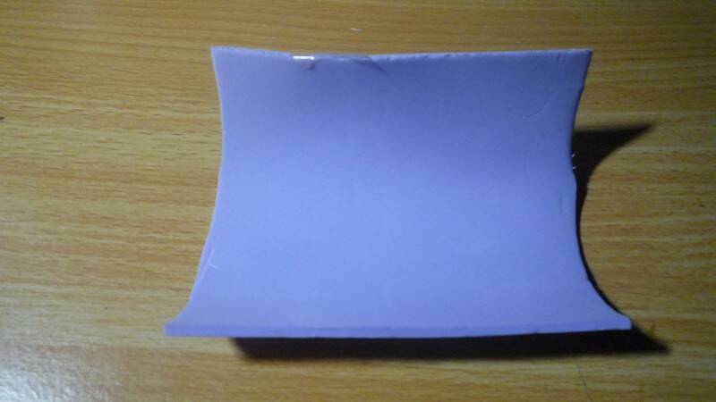

紫色的那圈,是水密的秘密武器
這是啥材質我也不知,拿船蓋畫外型,寬度約4mm(船體內槽約3mm)
大一點塞下去,用指甲壓,蓋上船蓋,放10分鐘(讓他變形)
經測試,翻船後10分鐘,滴水不進,船軸捲進來的水都比他多

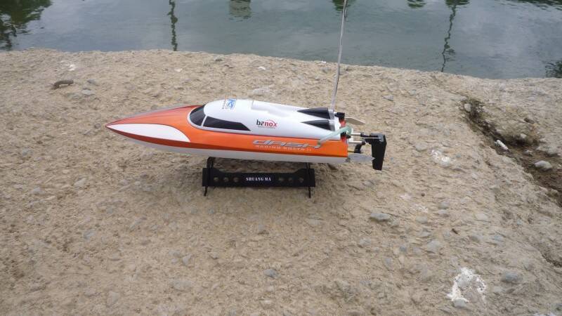

7.4V滿電時還不算慢,而且這是退休很久的車用電池,都幾乎快
不加裝水刀,左側轉彎時會"側"的很嚴重,加之水刀改善一下
11.1V因為前一天測試全油門會側翻,因此剛開始不太敢摧(還被小孩)
之後嘗試全油門,但一樣也是側掀了一點點,只用7~8成油門在玩
比7.4V滿電來的噴,速度感覺只快了一點,但船速還可以在上去(9~10成時)
初回特點-我要飛,我是一個人玩,旁邊的不認識的都很認真在"釣魚"
不方便打擾,所以數位相機固定在遙控器上面,剛開始在看數位相機沒在看船
,他起飛了,還好只有刮傷
