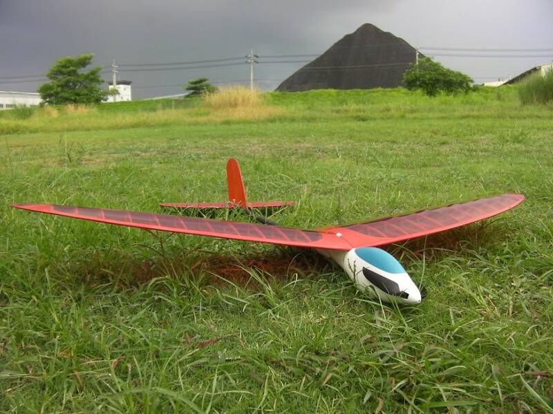

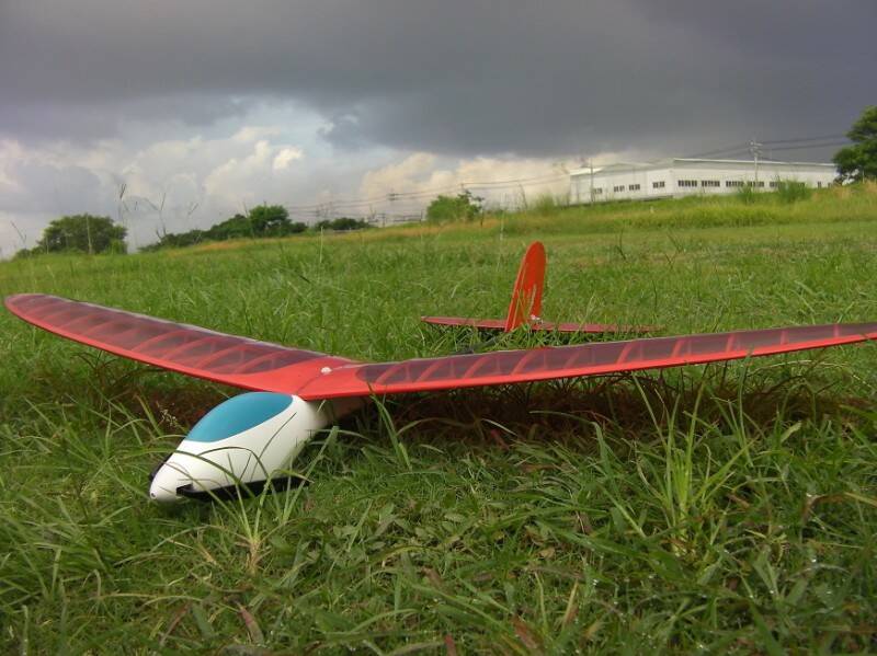

今天完成首航  報告一下心得
此機全速電流8安培   11.1伏特   500豪安  450級外轉1000kv   獎9x5
因為是靠方向舵轉向  所以感覺較遲鈍點   但不影響轉向喔
如是習慣用副翼轉向者  會怪怪的
飛機質感超優   價錢還能接受  水平翼可拆  方便機車族攜帶
此機有附折槳座   軸心是2.3mm  這    這挺麻煩的耶   透過好多飛友的協尋
還是沒找到  最後用車床代工   NT100
原廠的拉桿有小許的虛位   尚能接受    龜毛者請自行跟換嘿
連接升降舵角片因是從尾管裡經過哲是需要閃過鎖在升降舵那兩顆螺絲  須注意
看圖囉   還有影像

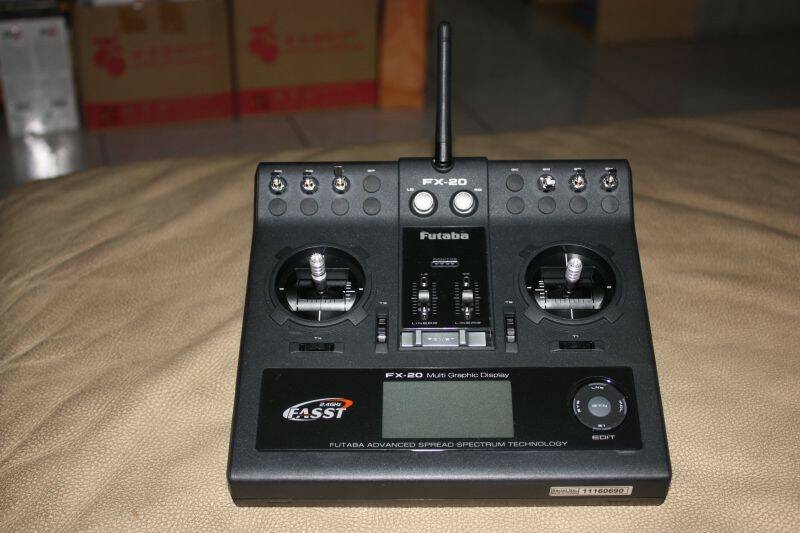

發表於 2012年7月30日 11:30 AM | 顯示全部樓層
陳老弟,你的遙控器是那家的
在影片中,我認不出!
 樓主| 發表於 2012年7月30日 05:20 PM | 顯示全部樓層
原帖由 YannChen 於 2012年7月30日 11:30 AM 發表
陳老弟,你的遙控器是那家的
在影片中,我認不出!
陳老師   是雙葉 FX-20  有附一個大拖盤   可昔我沒用  手感問題  無法適應
