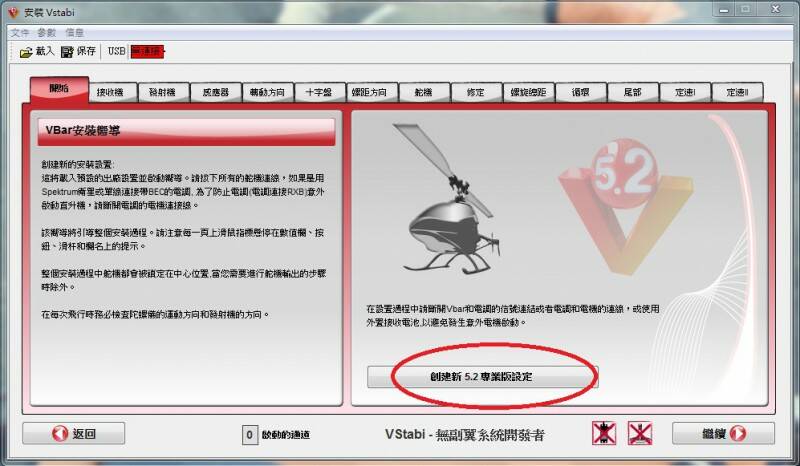

V-bar如只接衛星天線 就要用軟體重新對頻最好是新建一個專案重新設定

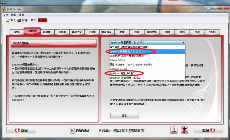

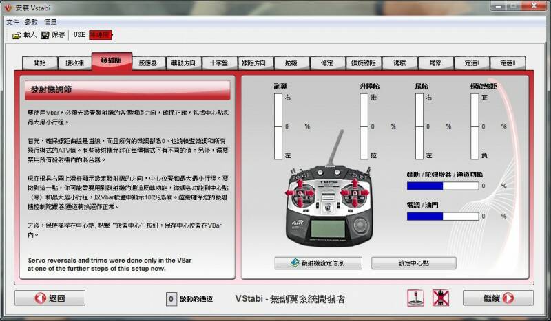

你可以先確認步驟1和2正不正常嗎?? 如不正常才用步驟3重新設定,正常的話比較有可能是線接錯位置 照個照片來看看
1.選你的連線模式  圖01
2.檢查及校正中立點 02
3.新建一個專案重新設定  圖00
