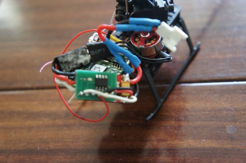

我有xp-7A電變含轉換器+c05m無刷馬達但是油門線性怪怪的(原本是飛MCPX用的)
請大大們幫一下

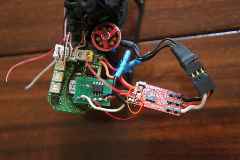

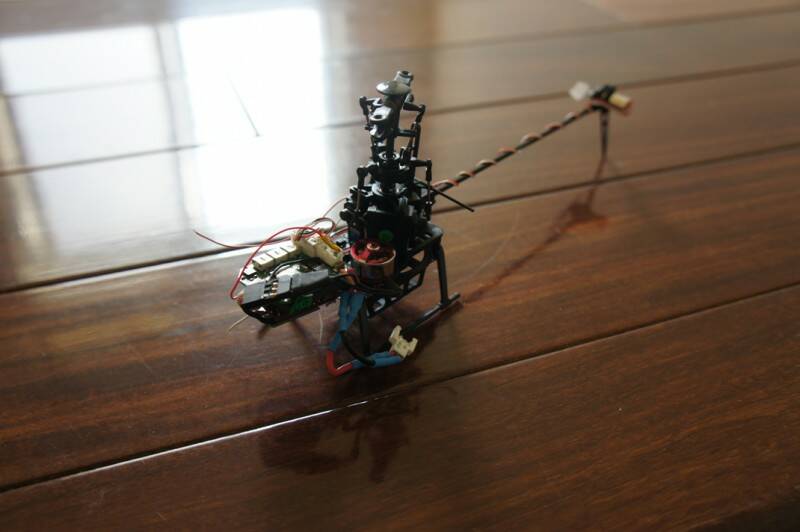

G-CP 改MINI CP是自己改的舵機自己焊的
重刷工具沒有所以想請人幫忙
目前問題是正常接如圖1.2.3. 開機後油門不會動紅細線(訊號線)移開後5秒 插回油門100%無法控制
拆轉換器是指解焊綠色的電版嗎??圖4.在把紅色細線焊在主版的紅線上嗎??還是白線??

轉換板是綠色那塊沒錯!
7A連接轉換板有3條線,分別紅、黑、白
請把紅、黑解焊拆掉,或留著當尾電變的電源輸出也可以
接下來把"白線"從轉換板上解焊,直接連接到接收板上面
不過我比較建議的是,找接收一個訊號直焊點直接焊上去效果會更好,G-CP我沒找過焊點就不知道在哪了 XD
可試著把白線做成一條1.25mm的jst 2Pin插頭,直接插在接收板上的插座試試看(負極端)
若是有點怪怪的或啟動不了,就是要刷任體了~不過基本上原始的7A應該沒這個問題
當然比較建議的是,刷韌體較果會更好~
以現狀先試試看吧

仔細看了圖片,您把馬達輸出直焊在插座上...
這麼做也是可以啦,只是會冒著短路的風險在玩...
接收可是承受不起阿

感謝Z大目前已經改焊完成了,就等晚上在測試,我有使用jst 2Pin插頭但是有問題我就先拿掉白色部份,刷軔體就只能買套件對嗎??
