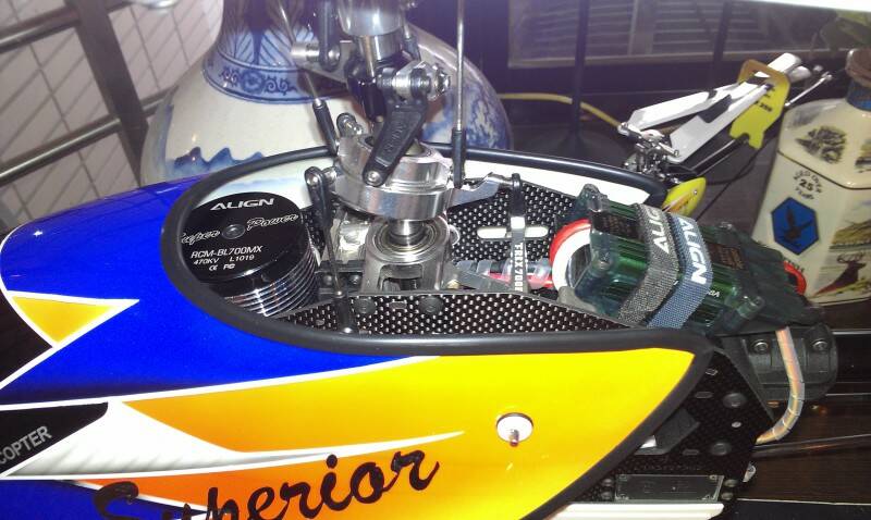

完成加工

就去太原路買收邊條回來,用快乾黏上收工...
發表於 2012年7月8日 11:51 PM | 顯示全部樓層
邊條這種東西不知道門路的人還真是不好買到..台中市可以去建國市場買..其他地方我就不知道了
使用工具大概是文書夾兩三個..快乾

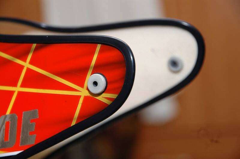

我的做法是先把邊條放上去..然後把邊條剝開灌入快乾..
怕快乾影響美觀可以從裡面施工..但是彎角處卻不得不從外面施工
要不然邊條會鼓起來
我是從底部開始黏...這樣一條黏到底剛好繞一圈不中斷
中間那個三角孔量好長度直接放上去剛好卡住不用黏
彎角處施工時用文書夾固定..
施工時千萬要注意快乾的用量..以免手指沾到快乾又去摸機殼
