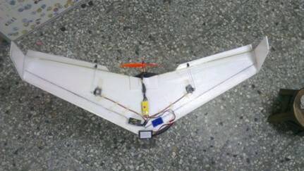

先前鮪魚工法-F16雞翅膀拿去一秤...哇哩...200g重....比機身160g還重!! http://www.efly98.com/cdb_efly98/viewthread.php?tid=124560&extra=page%3D3
前輩 有交代.....輕就好飛!! ...所以機翼考慮用保麗龍塊熱線切割...
網路上找到100cm zagi版型...就拿來先試驗一下...
熱線用0.12mm...電壓DC 24V....切出來有木紋的FU...
不過切太薄翼端有點軟...拿透明塑鋼液A:B:酒精=1:1:2塗過補強
馬達使用400無刷 1500KV, 8060槳 + 7.4V鋰電...
早上拿去土碳場...結果小天去澎湖要下午才回到台灣... 正愁無法首航測試時...
感謝 有銘版主協助試航...真的大開眼界!!
也讓我了解遙控飛機重心抓得對不對...直接影響飛行的穩定度...

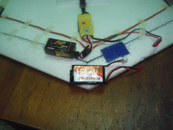

因為電池小顆...也已經移到最最最...前面了...最後板大拿出秘密武器...鉛錘!!
直接黏在機頭...耶!! zagi被 有銘板大馴的超乖超乖的!! 直接空中接手...
一半的油門...超好飛的!! 不過因為是第一次飛zagi...加上降落的壓力上身!!
竟在土碳場上空連續2次失速螺旋...好禮家在 板大及時相助...漂亮地將它降落在腳前..

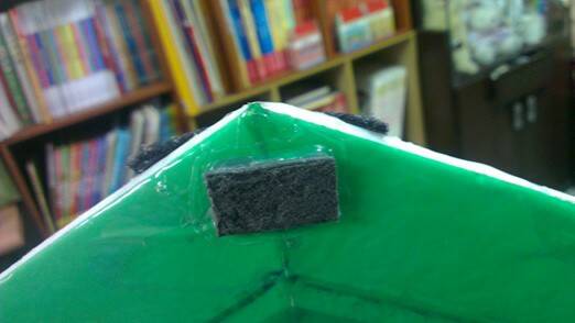

或許我太愛地球了!! 第一架DIY的飛機"親"地球已經4次了...而且是直挺挺的給它kiss下去...

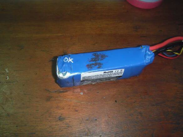

好在是包裝材做的機身電池艙...重重的摔下來...只有電池的角角小小傷...經測試ok可以繼續使用!
機頭在爆了第4次已經無法使用"白玉斷續膏(熱熔膠+保麗龍膠)", 只好用電工膠帶捆一捆...繼續飛吧!!
但是這隻zagi電池因為重心調整已經給它移到最最最前面了...萬一給它'親"地球可大大地不好...
就用包裝材給電池做個防護罩吧...飛機壞了可以修修黏黏...電池摔壞了只能直接回收...

電池小傷
電池小傷

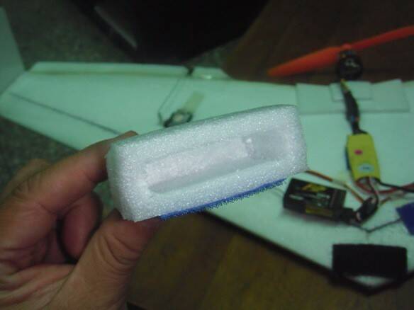

包裝泡棉挖個洞
包裝泡棉挖個洞
造型兼降低風阻
造型兼降低風阻
電池塞進去...有包有防護
電池塞進去...有包有防護

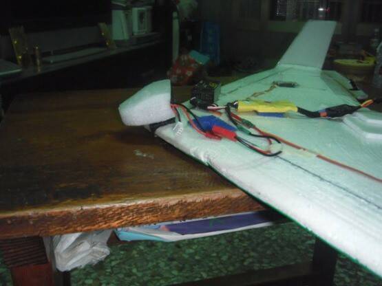

側面照一張
側面照一張
