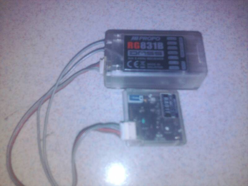

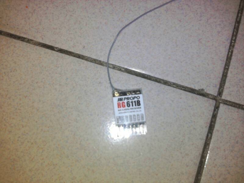

我只知道 831那個 在飛的時候 距離可以收比較遠  611 收比較近  831有多依個東西 那個東西 是做什麼用 (我自己想的)因該是 增強接收吧 !!!你給我的網址 我用不上去 空格去掉 還是沒有 ^^

831那個是衛星天線.增加距離的沒錯.回傳的電壓是電變BEC的電壓.不是實際電池的電壓.當實際飛行時馬達出力變得比較軟力時.就可以降落
了.不過我都是設定時間啦.因為每一個人飛行的條件不同
