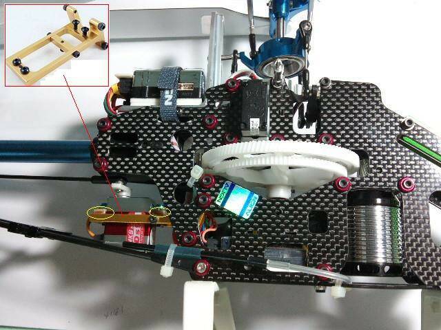

請問有改尾伺服的大大你們怎麼裝??最好是po圖謝謝!!!

你需要的是轉接板
PRO 改裝小舵機 / 鎖尾舵機安裝片

像sport V2那樣裝即可,維修簡單又方便。
發表於 2012年7月2日 09:46 PM | 顯示全部樓層

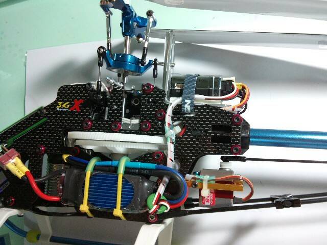

買副廠的PRO尾伺服機座就很好用了!照片中該款為對岸飛X士的廠牌,車工上還不錯,透露一下,藍X模型,X天模型有賣(不曉得廣告嫌疑會不會太明顯?)
我兩台PRO都用該款尾伺服機座,若是用DS95i的體積,與其再原廠樣式的尾伺服機座加轉板,倒不如用該副廠款比較簡潔,因該款可以對應DS520體積大小伺服機,也可以透過配件中的一根鋁柱,安裝後免轉板就可以安裝DS95i體機大小的伺服機,很方便的,唯獨我認為安裝後伺服機高度稍嫌太低點,如照片中所圈選位置,就是我DIY加了幾片纖維墊片將伺服機墊高,不墊高的話也是可以,只是尾舵拉桿看不來比較沒有直線!墊高後會覺得比較順暢!
順便分享幾張小弟的450PRO 3GX版配線,雖非完美,歡迎參考看看囉,接收機為R6106HFC,好用!
