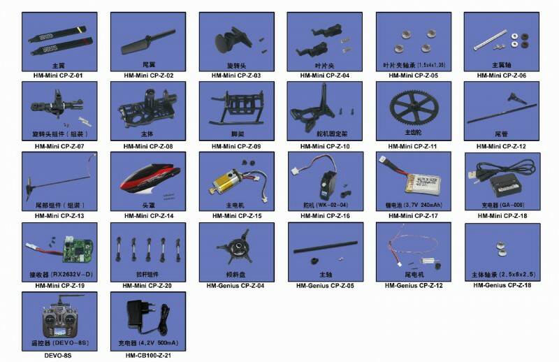

發表於 2012年7月2日 11:20 AM | 顯示全部樓層
既然都要買接收了,建議順便買料件編號08、09、10、11吧
可直接升級,不用修改
附上料件圖
發表於 2012年7月2日 08:27 PM | 顯示全部樓層
回復 1樓 megacorp 的帖子
四樓的M大是否看反了...還是樓主說反了...還是我變笨了.......
我怎麼看都是他想把Mini CP的接收板裝在Genius CP機身上.....
我想他需要的回答是:或許可以改裝成功...但是Genius CP的控似乎是不能控制Mini CP的接收板
Mini CP需要使用Devo系列的控
這就是很多已經有舊型遙控器的Genius CP玩家
為何會把Genius CP的接收板裝在Mini CP機身上
這樣可以享受新零件的耐用度性能,卻不用多花一筆換控的錢~
以上為個人見解若與事實有差異...還請各位前輩見諒及指教~
