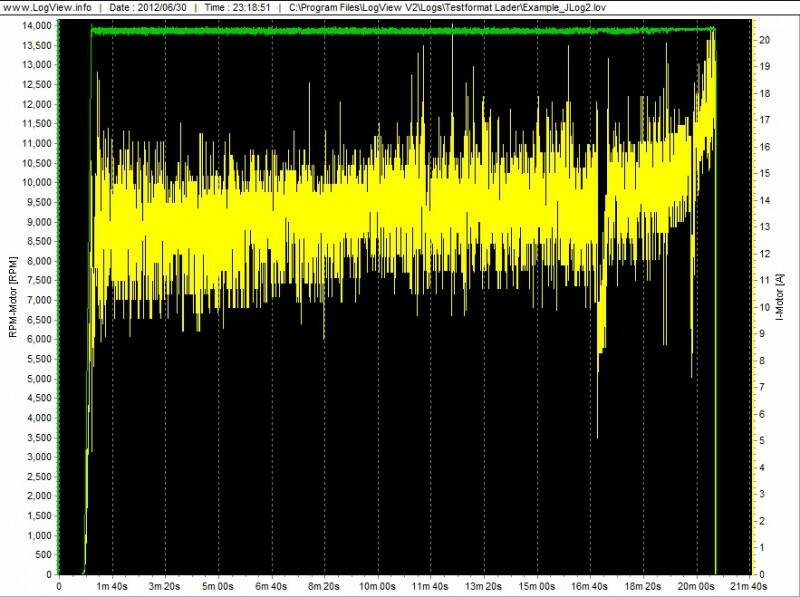

發表於 2012年6月30日 11:55 PM | 顯示全部樓層
700E只能飛個幾分鐘是指飆3D吧!
一般航道飛行,不要大Pitch+高轉飆速的情況,只要配置得當,加上使用高效率馬達&高效率ESC,隨隨便便都可以飛個二十幾分鐘吧!
我的機子在沒刻意減重情況(太輕F3C也不好飛),柔航道二十幾分鐘很正常,如果把目前的破電池(已發胖,容量剩4000mAh)換掉,應該三十分鐘不是問題.
要等待未來科技電池,應該是指可以額外掛載5KG且持續飛行1小時以上.要不然目前就可以輕易辦到了.
