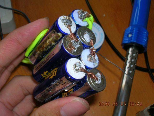

小弟第一次焊电池,请指教指教
發表於 2006年6月30日 04:50 PM | 顯示全部樓層 |閱讀模式
7节800MAH统一镍氢充电电池,50W电烙铁,少量松香,一小段焊锡

這樣全部屬於冷焊 ,
有焊沒有住 ,
建議重做 .

假焊 小心撞岸!

60分算及格,50分補考,其餘的明年再來!
如果你真的想DIY的話,建議你去找幾顆用過的電池來練習。
焊接前請先用擦原子筆的橡皮擦,不是軟軟的擦鉛筆用的,把電池端面要焊接的部位擦得亮亮的。
電線末端銅線先上一點銲錫,電池用輔助工具垂直夾穩,烙鐵加銲錫於電池上,並注意銲錫是否附著並擴散於電池端面,擴散面積約略有直徑0.5公分即可,此時可能需等待1~2秒,一擴散時立刻將剛剛上了銲錫的電線焊上去,烙鐵頭壓一下銅線並立即烙鐵移開。應該就可以囉。
老話再提一次,先拿廢電池(種類不拘)練習吧。免的燒壞了一堆電池。
若是鋰電池請千千萬萬小心,若技術還不夠好的保證你會把電池弄炸!!

巴傫累!你的船船會提出嚴重抗議ㄉ!!

冷焊........焊接電池建議至少要80W以上,加熱速度會比較快,還有把烙鐵頭換成平頭的
