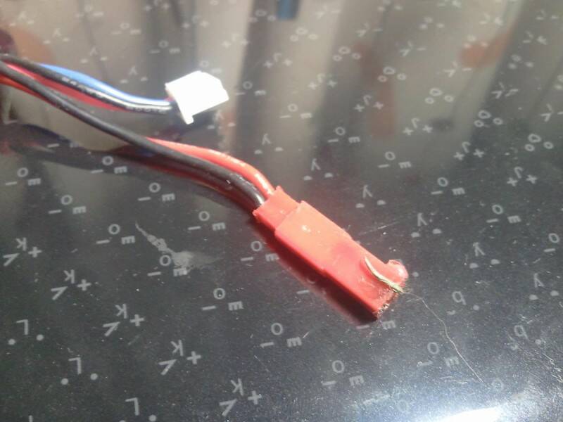

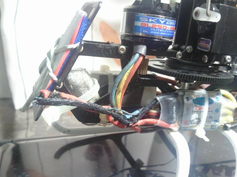

小弟的wasp v3入手約2個月,購買不含遙控器與接收的版本。自行搭配自己的接收與ff9發射機。至今飛行共約9趟,從未摔機。在飛第10趟時,一接上原廠電池,電池與電變的接線隨即冒煙,燒融了電變的電線,並燒斷接頭。當下即馬上確認並未將正負極接反。

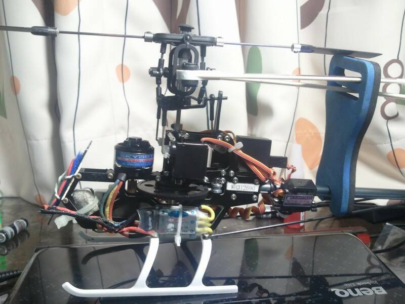

受損狀況如圖:
證明我並未接錯正負極
證明我並未接錯正負極
接線燒斷處 正極金屬線露出較長
接線燒斷處 正極金屬線露出較長

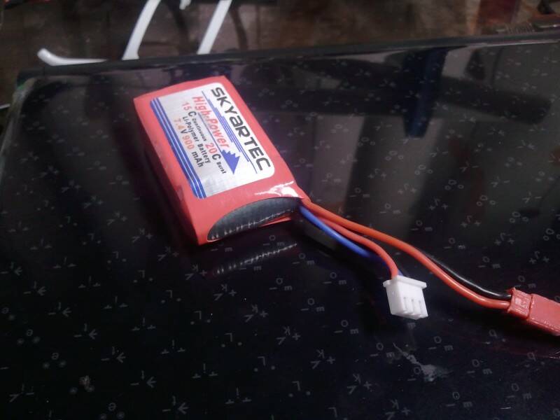

原廠電池
原廠電池

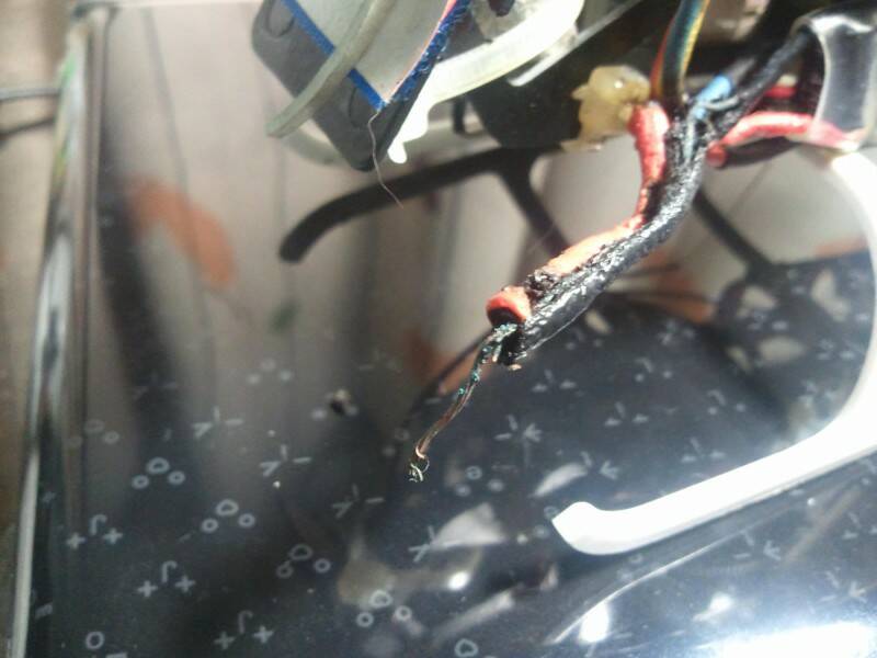

電變街現燒斷後 負極斷掉露出較長的內金屬線
被燒融的電變接線
被燒融的電變接線

你好,我的V3電變使用一年了沒有遇到這問題,但原廠的黑色插頭比較沒問題,JST的插頭導電性很差容易造成電阻過大,插頭過熱而燒毀的情形是有飛友發生過這情形!!

如以後有換新電裝,建議不要再用JST插頭!!電變如要換新可考慮好盈20A便宜又大碗!!輸出更穩更好喔!!

沒甚麼奇怪耶!我也這樣燒過,一樣是電池和電變的接線處燒起來,電變和接收全毀。正負極不可能接錯,反過來又插不進去。燒掉的原因是電池插頭的兩極短路了,這跟電池插頭有關,跟機子無關。我是用其他廠牌的電池,我知道是兩極短路才燒的,因為這顆電池之前的插頭會掉電線,兩根電線居然從插頭掉出來,後來我把它們插回去,再用熱膠把它們固定在插頭上,當插頭插到電變插頭時,兩極距離本來就很短(1mm之內),電極一點點移位變成短路,就燒起來,電變電線比電池電線細,所以是燒電變這邊的電線。
這種小小的紅色插頭,我都不敢用了,機子還沒修好,修好再把插頭改,T插和 XT60 太大了,我想改用金插,我的 500 也是用金插,金插插進去時出問題的話,可以馬上拔掉,其他兩極同時插進去的插頭,都不好拔。
