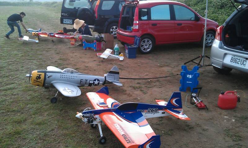

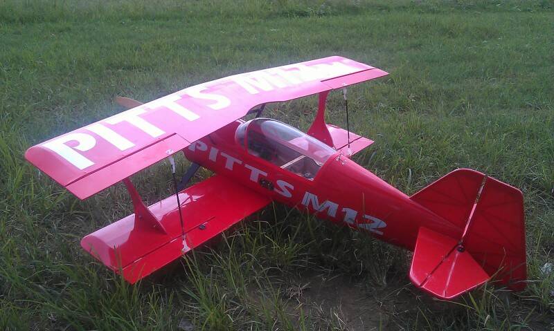

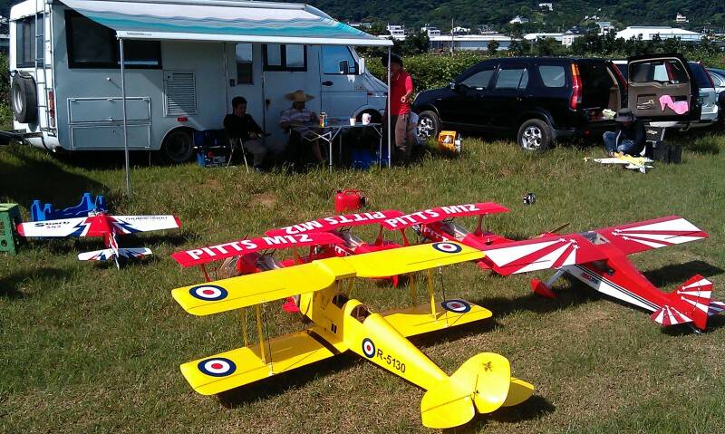

我的幾台飛機,都
提供參考
發表於 2012年6月24日 05:47 PM | 顯示全部樓層
充飽6,7v,飛四趟後,6,6v
回家分壓回充,達800mah
