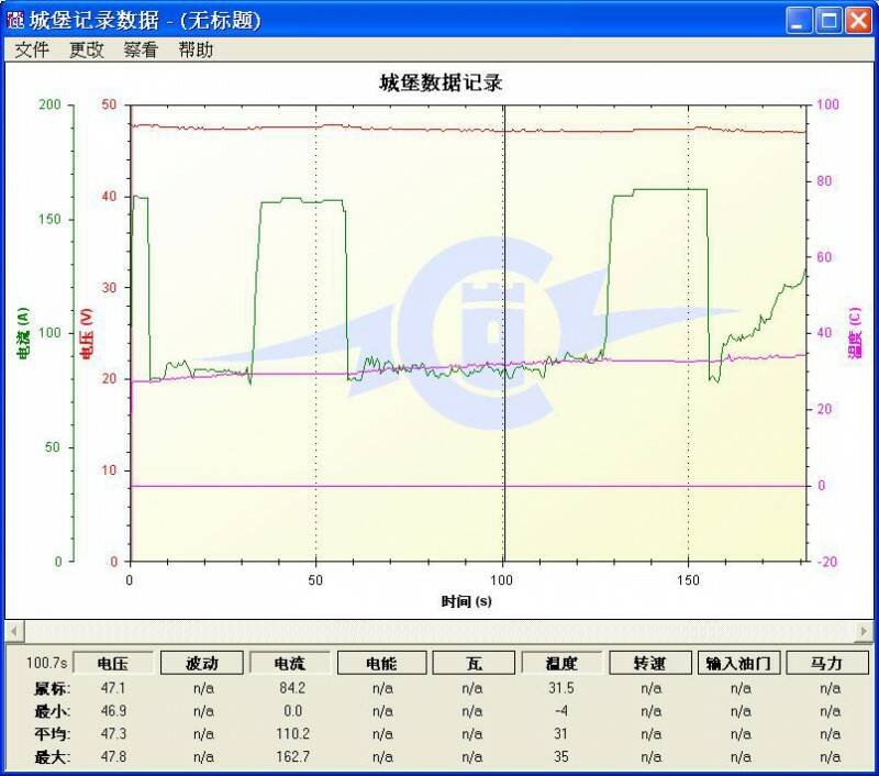

電變是 80HV 韌體是 4.01B
馬達是 4125-560KV
地面測試居然會進入輸出電流過高斷電保護模式
(降低輸出值,停止後馬達會 dididi 叫三聲短音)
調 log 出來看,我靠,這什麼鬼...
本來以為是馬達掛了,沒想到是電變在搞鬼...週日試機運氣太好,沒摔爛它...

這是正常的數值...
這是正常的數值...
無負載測試的電流...比實飛還猛...
無負載測試的電流...比實飛還猛...

看起來像堵轉。無負載時反而容易發生。
 樓主| 發表於 2012年6月21日 01:12 AM | 顯示全部樓層
回復 2樓 whitemango 的帖子
沒耶,機體完全是順的,正在試尾巴,所以是空載運轉
第一張圖是同一架機子,同一組參數,
只是拆另一架的電變上去交叉測出來的結果...
如果是堵轉,那電壓應該會狂掉...
