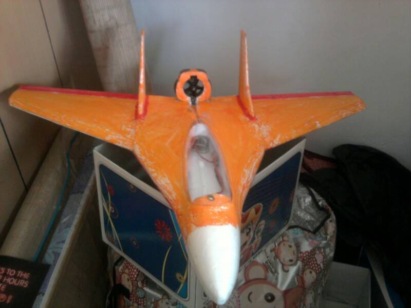

我買一台鳳凰號  我不想用 鏍旋降 我想改風鼓性的 飛起來聲音因該比較好聽 但是 鳳凰號要裝上風鼓 我就不會了 = = 要搭配 什麼風鼓... 要怎樣把風鼓 裝上 鳳凰號 尾巴..適用黏的嗎 還是用鎖住的 ..有大大知道ㄇ 希望能给小弟 一點 意見  謝謝 大大 .....

我是用寬的束線帶兩三條,綁在機身上。
當然機身要有補強,不然會被拉破。
另外,應該不會比較好飛,因為沒有裝導風管。
還有,注意配重心,導風扇連馬達一整組,都比直驅馬達重,
為了配重心,要多用心移動電池和導風組,找個好位置。
注意偏角、推力線......這些小細節本來就要注意的。
加油喔。

大大 謝謝  建議... 你看我的鳳凰號 我導風 適用黏的 我飛2趟 都還OK 飛第三趟 導風片 裡面 全段光 @@ 只是一片  ..是不是 我用這樣不行 ...

會槳斷光的原因,會不會是有東西飛到裡面去?
或是風股變形? 重降落?
這個問題,你要實機多催幾次油門,才能找出來。光用討論,很難明確找出問題。
我說的用束帶綁,其實我有上膠,把束帶和風股黏在一起,防止噴掉導風扇。

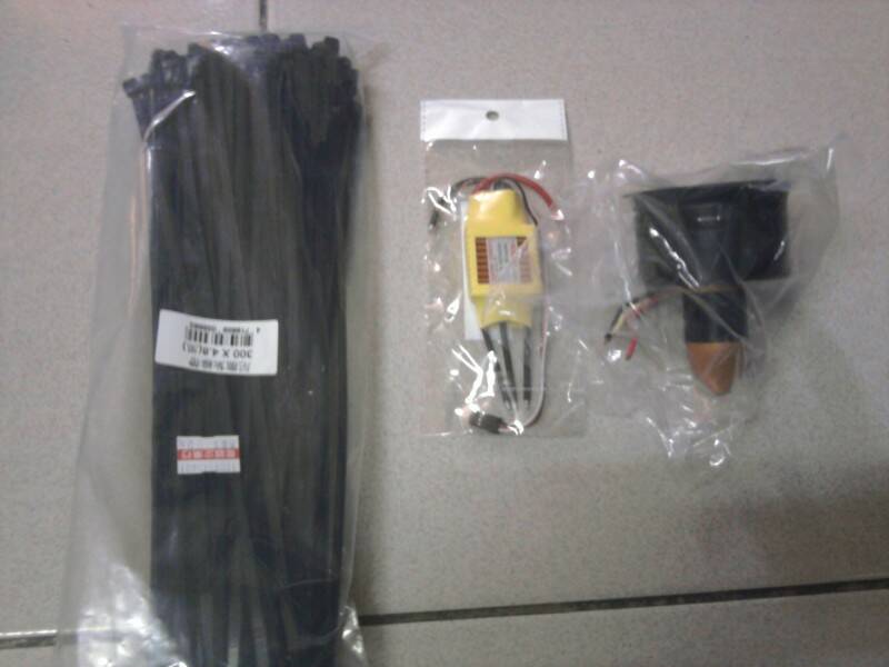

喔喔了解  剛剛你說用束帶  聽起來因該不錯用 我就馬上去買 導風散也去買一組 新的  我先組看看 我再用照片給你看 看看這樣對不對...

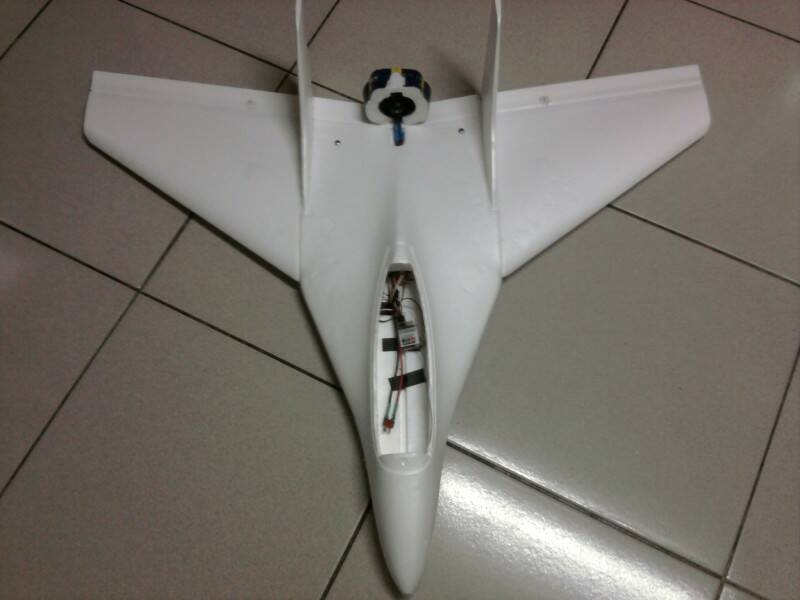

我這台不是鳳凰號,可是應該有參考價值。
中間我是挖空了,下面有夾板,貼在機身。
束帶有穿過夾板,再繞上來綁風股。
