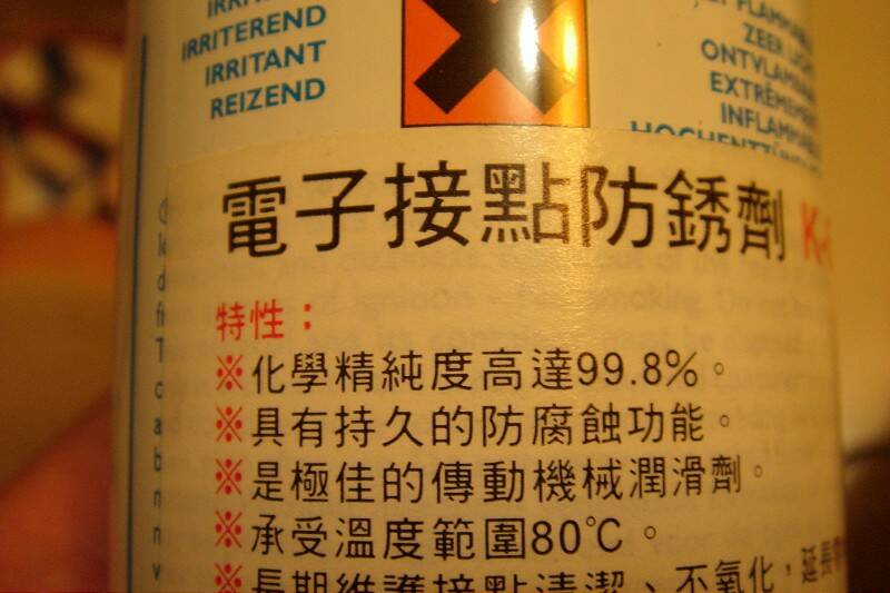

我的450小電直近數月飛行中總有1至2次的油門瞬降再提速的現象,我一直懷疑夏天到了電變過熱或則是電變快掛了,心裡己有迎接摔機的預備,因這台我有接一條短延長線,昨天把杜邦插頭拔開保養,今日試測了四個電池完全ok,問題解決原來是接觸不良!不過我還是很不解斷訊是這樣表現的嗎?為什麼?我的電速器是mega power 60A這顆,這顆沒緩啟動;順道一提之前看棗子介紹這種"電子接點防鏽劑"比起WD40好用很多,揮發性很高噴一下就可完成保養,或用綿花棒輕擦可將12S產生火花髒污清理乾淨。

WD40 是除鏽劑,最好別噴在塑料件上,會脆化...
我個人是用 K-60 啦..

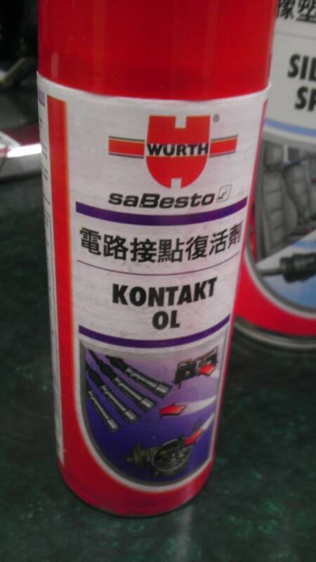

發表於 2012年6月17日 09:31 PM | 顯示全部樓層
用福士的電路接點抗氧化保護劑應該通用吧
