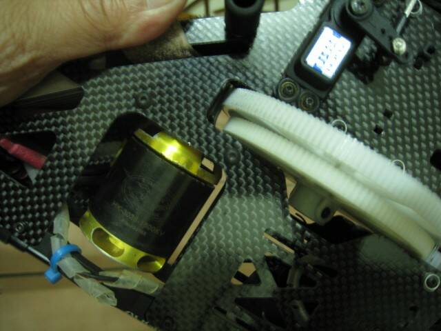

請問亞拓500要改斜齒'只需要換大齒盤跟馬達齒就可以嗎''還要動到哪裡?然而馬達齒要配幾齒才好''目前用天蠍星1600KV搭配DFC''有知道的大大''不吝告知''3Q

1600KV 搭 11T 斜齒,如果你對你的機況很有信心,那上 12T 也行.(超轉)
馬達軸要看一下,如果是標準軸長的要改一下,方案如下
1.削馬達軸,改短一點,改到與 500M 或 500MX 一樣長即可直上
2.直接用鑽床+5mm 鑽頭把馬達齒鑽穿,黏合到適當的高度亦可
3.加一片馬達座,把馬達往下壓...
