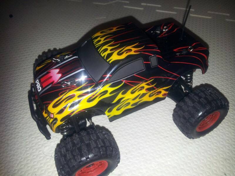

搞了一整天....新手玩車 又改無刷....
介紹一下改裝明細 有要改無刷的可以參考看看!!

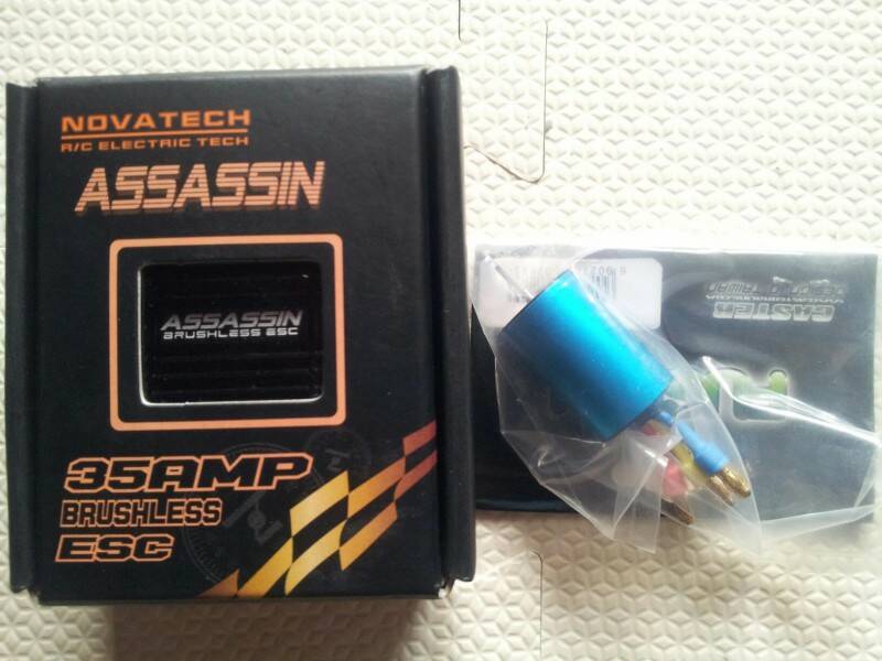

新匠 35A 電變
豹子 5160KV馬達
卡斯特 5400KV馬達(我拿到的是籤王 不知道是不是運氣太好...)
馬達 還有 好盈的可以用!! 好像是5200KV吧!!
1支2.4G槍控 + 接收
轉向伺服器  輝盛 MG90   塑膠齒    MG90S鐵齒的會卡住...
目前我只開30% 起步就翹頭了....
改裝完之後 超猛!! 抓不住阿....
第一次改無刷 有哪邊還要改進的請前輩們多指點一下!!!

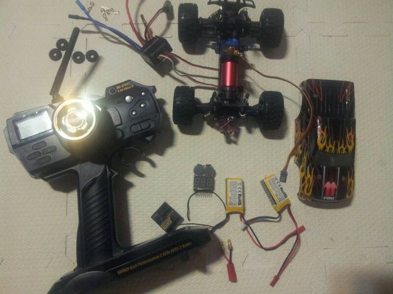

所有東西
所有東西

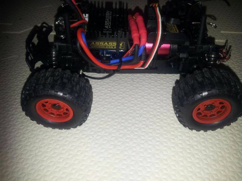

V新匠35A 卡斯特5160K馬達(籤王壞的寄回去了)

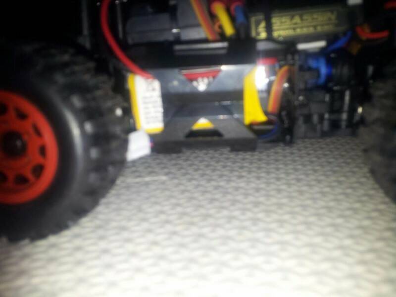

整體左邊有點亂電池目前還在找更棒的位置
整體左邊有點亂電池目前還在找更棒的位置

籤王馬達.... 寄回去了 目前用 豹子馬達5400KV
完成了 合上車殼 OK!! 裡面還很大空間可以放電池!!
電池弄來弄去還是原本位置最好!!
電池弄來弄去還是原本位置最好!!
