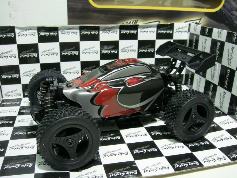

原廠車殼塗裝算不錯,蠻細膩的。

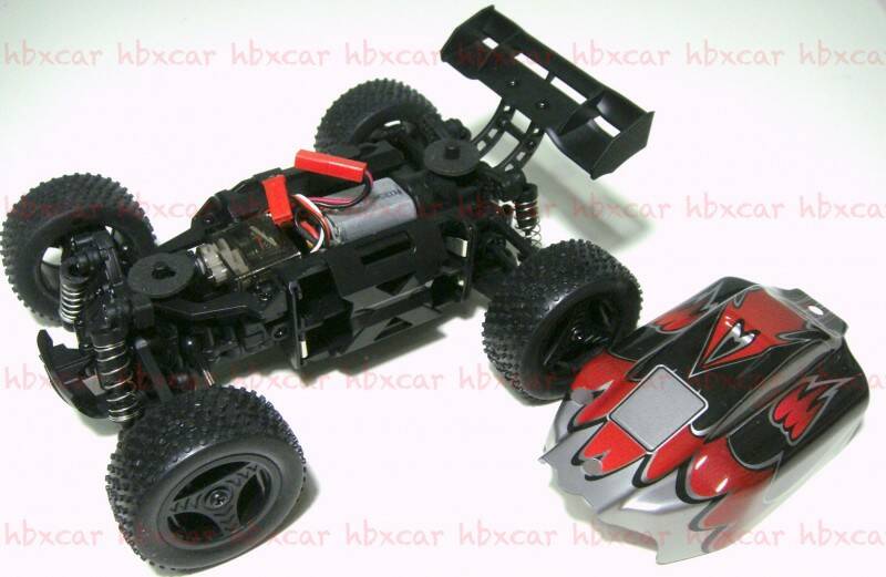

內容物有:車子跟遙控器說明書、車子主體、2.4G遙控器及原廠馬達齒兩顆。

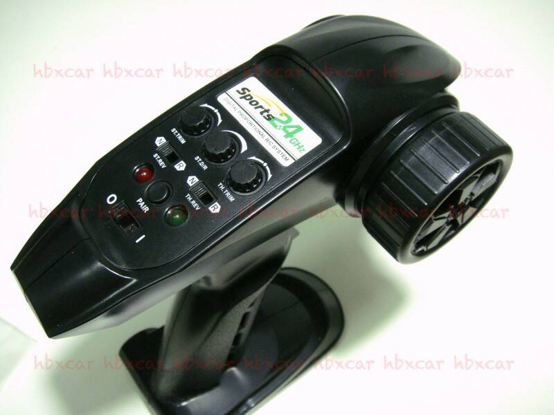

原廠2.4G槍控,上面有些微調鈕
馬達與轉向伺服都在中間,左右兩邊則是電池放置處,重量分配還真平均。

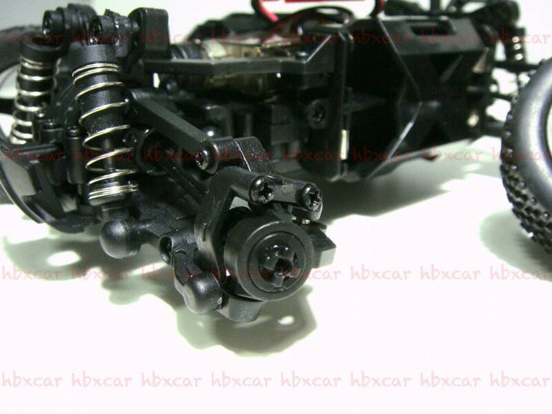

前方獨立避震系統,原廠是無油壓避震,不過還滿Q的。

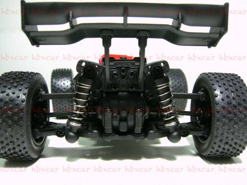

後方獨立避震系統,原廠是無油壓避震,後方避震支架可調整避震器角度。

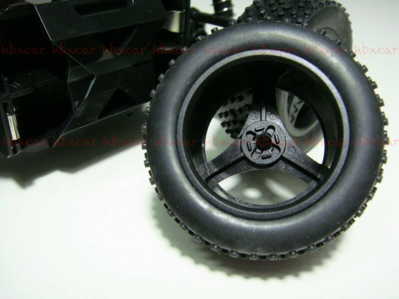

輪子原廠是十字型的輪軸來固定輪胎
原廠輪圈為十字型凹槽

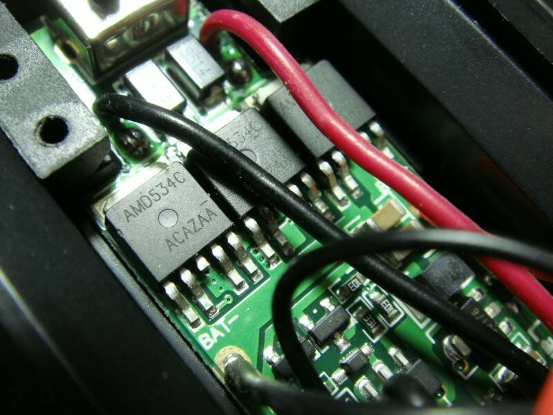

車體底部中間為碳刷電子變速器、2.4g接收及三線式轉向伺服集成一塊的主機板。
AMD晶片??小編不懂,只是好奇照一下特寫,不過看焊接品質還蠻OK的。
原廠轉向伺服機,好像是9g規格。

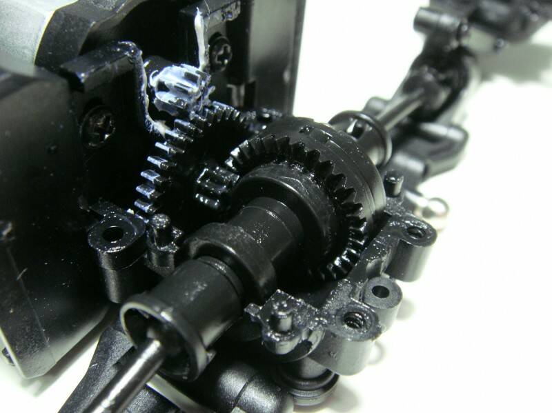

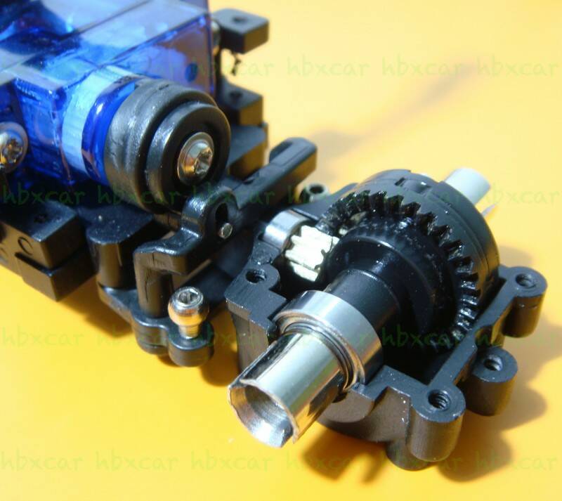

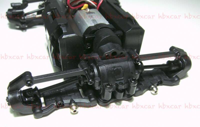

把前齒箱打開後可發現有差速器,也可看到接杯跟萬向輪軸。
原廠前後差速器特寫,前後都一樣的。

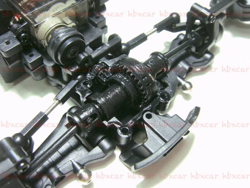

此圖可看見上下擺臂的構造,輪座也是C型輪座。
接下來看看後齒箱內部

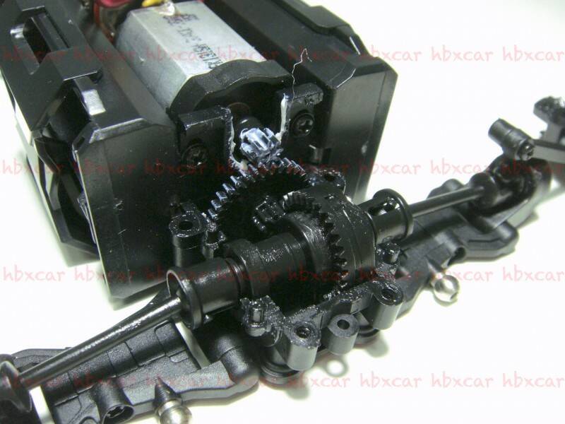

後面齒箱打開後是馬達齒咬中央傳動齒盤再咬後差速器。
以上原廠車規格跟配置真是可圈可點,大車該有的大部分都有。

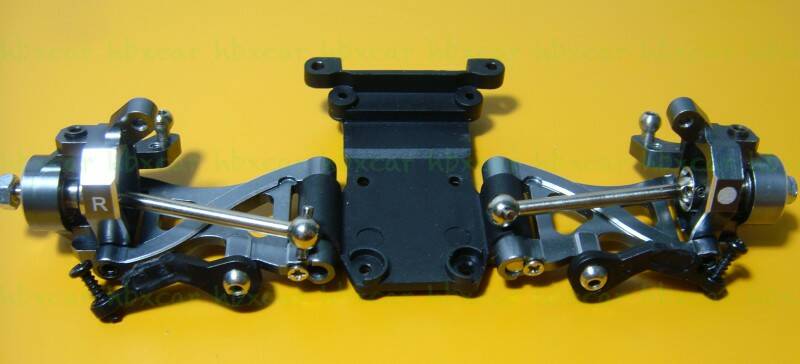

  • ➢鋁合金前後下擺臂
  • ➢前後金屬差速接杯

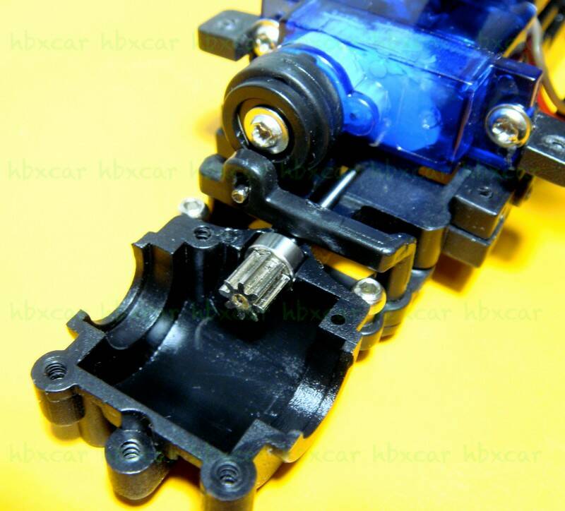

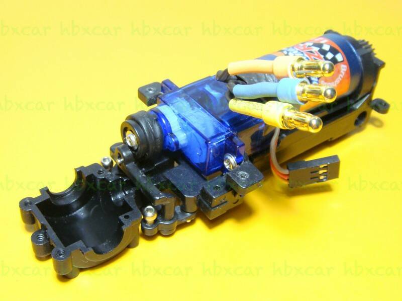

更換9g轉向伺服器及安裝無刷馬達尺寸是20mm X 30mm(不含軸) ,車體跟馬達座都要修才有辦法安裝

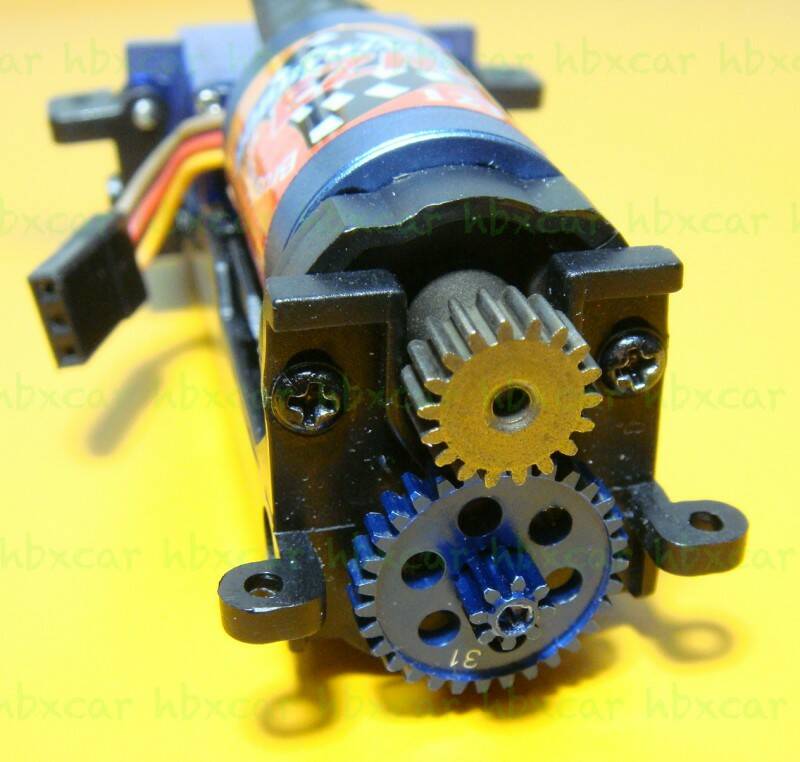

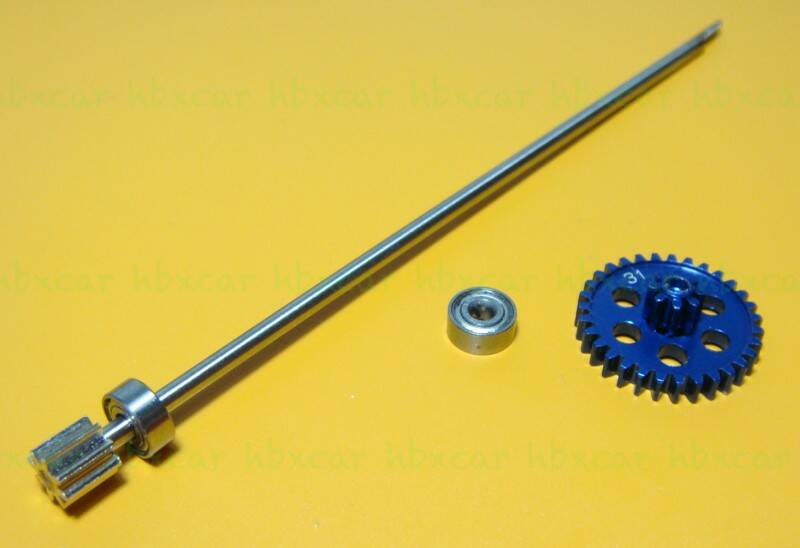

這是自製中央傳動軸,後大齒盤是採用mini z awd系列的金屬改裝齒盤31T,前傳動齒是金屬8T齒輪
原廠中央傳動軸與自製中央傳動軸比較
合體後

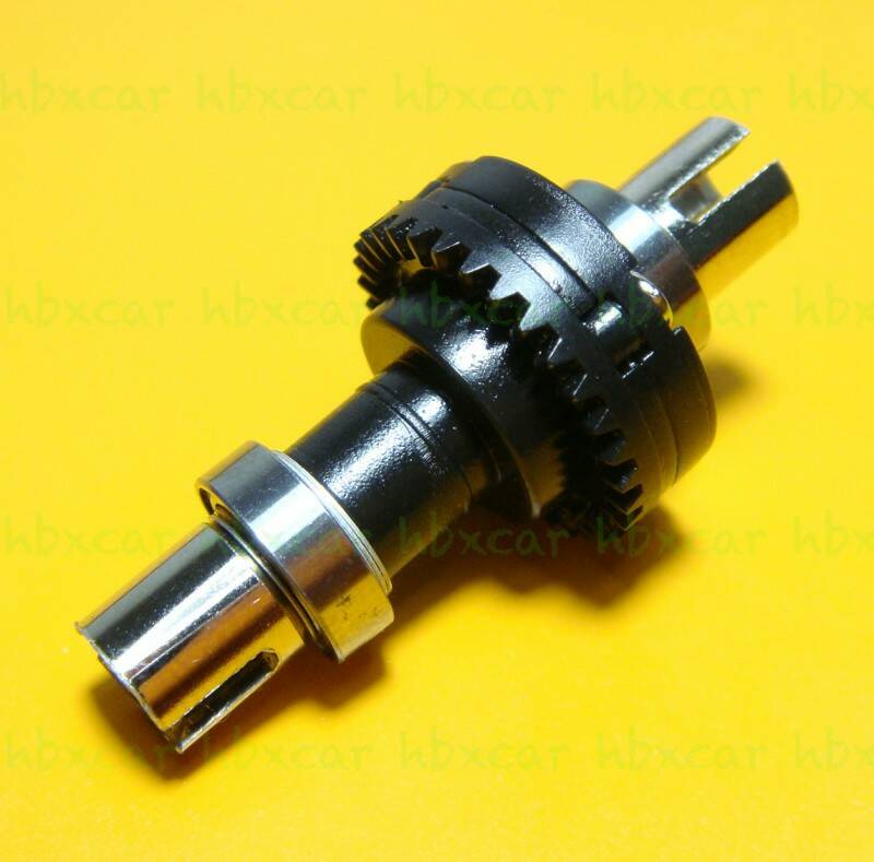

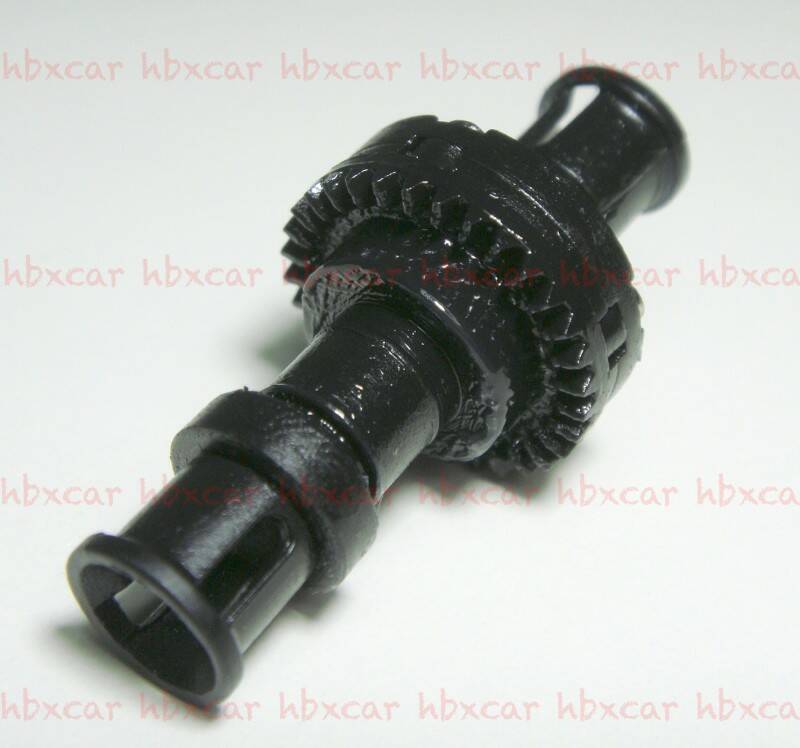

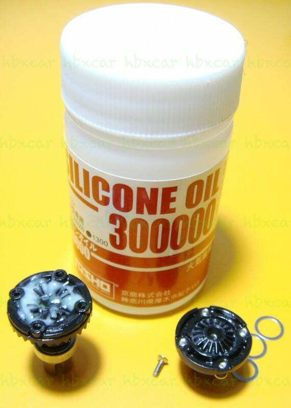

接下來是更換差速油跟加裝墊片,車體跟差速器安裝後,發現會有間細,不過加裝墊片後就ok了,更換金屬接杯時一定要點一點點的缺氧膠,不然高速時螺絲容易鬆掉
加持過後的差速器,兩顆搞了2小時
合體後感覺超棒,間細跟順暢度都提昇很多

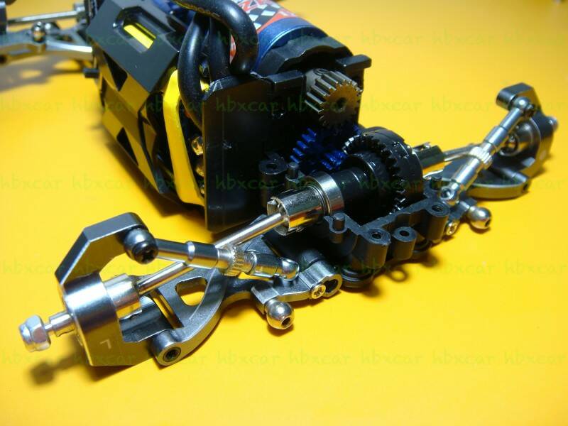

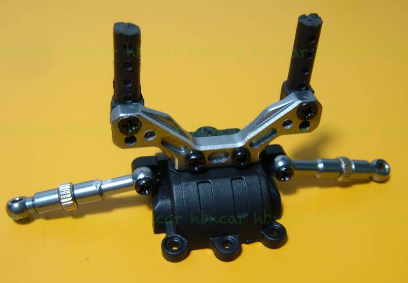

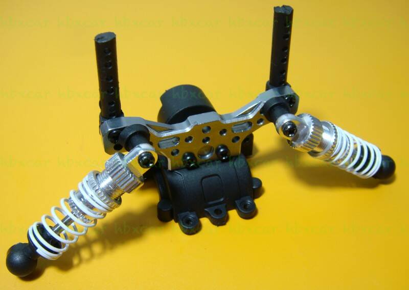

改裝金屬套件,後避震支架跟油壓式避震器,軟硬可調
前避震支架跟前上擺臂,擺臂可調整
前下擺臂、前萬向狗骨、前轉向C座與轉向座,這都是金屬改裝品,架構上與原廠塑膠品有些小差異
這是後上下擺臂跟後C座及後萬向狗骨還有上擺臂,與前面大同小異
安裝中

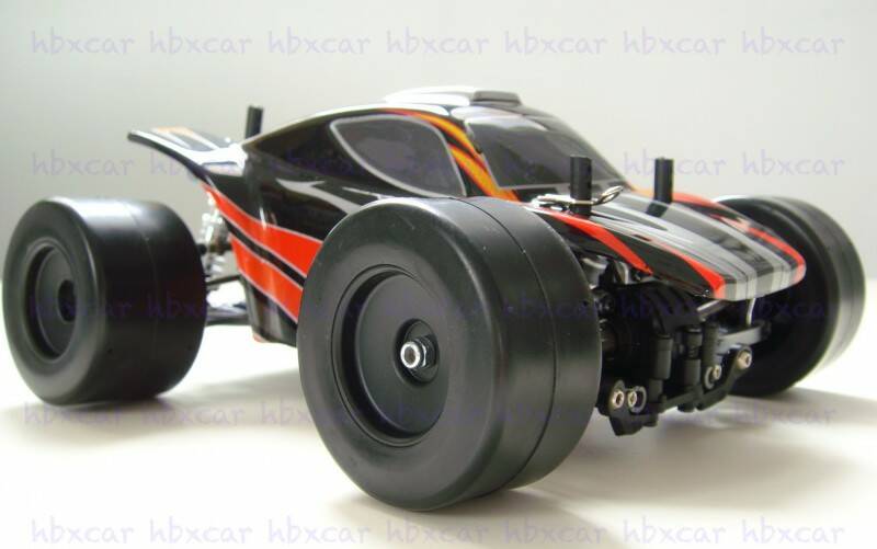

完成囉!!!
改無刷馬達後,動力真的差很大,齒輪方面為了不掃齒不掃芯,所以都更換成金屬,差速器內部
也要重新整理過,不然跑一次就會發現怪聲還有不順暢,HBX MINI 更換無刷的重點主要就是齒
輪,改好到目前試車好幾次齒輪方面還沒出現狀況。
