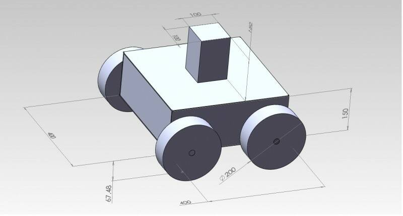

總重約為19kg,車體圖大致如附件一

車體尺寸
車體尺寸

發表於 2012年6月14日 11:51 AM | 顯示全部樓層
希望這個專題是控制專題,不是車輛工程專題...
您只是要馬達帶動車體是嗎? 需要控制車輛行走某個profile嗎?
有追求最短的加速時間嗎?
打算以何種控制方式?
控制器是給有刷? 無刷? 還是步進馬達?
在您回答之前,我的建議是:
1. 加速減速時,輪胎都請以靜摩擦係數計算驅動力;馬達至少要多兩倍的額定輸出能力,避免馬達過載。
2. 追求最短加速時間時,可以考慮多20%給輪胎的 slip rate, 這是橡膠胎在柏油面的經驗值。
3. 直驅馬達要有此扭力必定十分巨大,馬達可能比車還重,建議採減速機構來獲得所需的扭力。(第一題 u~1才是最大的靜摩擦力)
4. 若無適當的sensor搭配有刷/無刷馬達,步進馬達會比較好作控制。

發表於 2012年6月24日 11:51 PM | 顯示全部樓層
還是不太懂您的計劃,只好亂建議:
u=1 可以保證車子走得動。
步進+減速機構可以說是最容易的close loop 實現方法。用RC MOTOR 光計算走了多遠就夠看的了。
