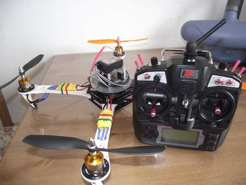

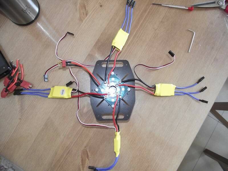

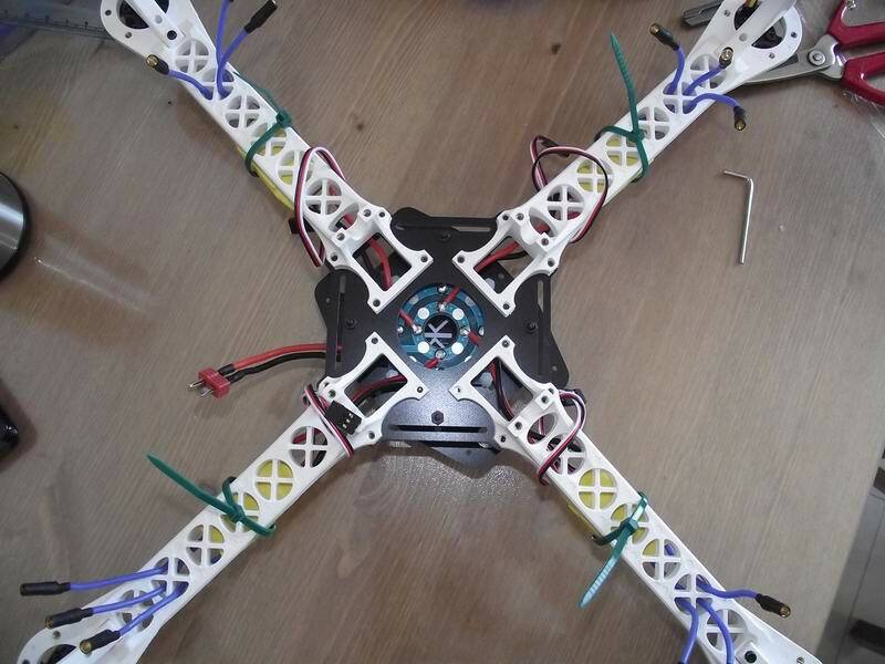

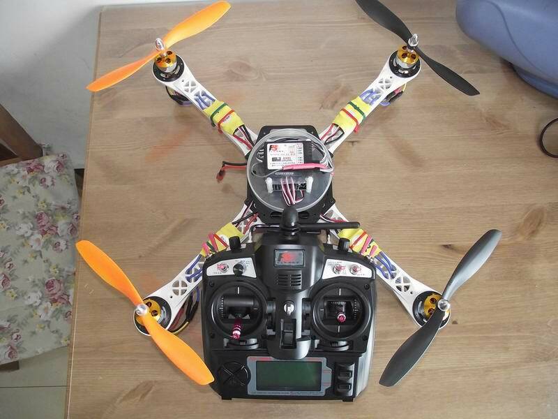

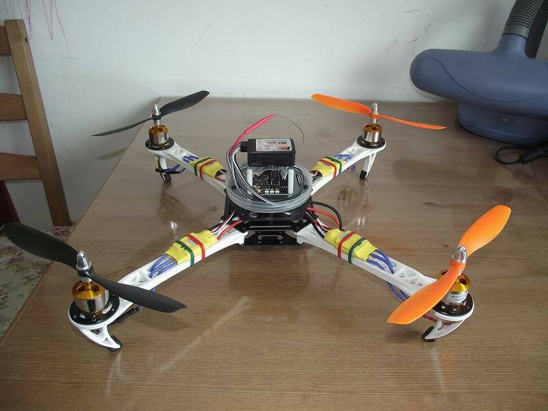

2212 kv1000   25A电调 KK飞控板。十字模式。8045的桨。组装好后简单调试后就可以飞了。由于KK飞控不带自稳模块,所以需要打舵修正姿势。感觉和飞四动的直升机差不多。2200MA  25C的电池能飞10分钟的样子。

1000KV 用10吋槳比較好!!
