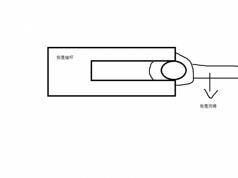

剛剛迫不及待的把 『第一次』 買的電車 『第一次』  試車之後....
接杯及狗骨馬上搞不合= =
大概如圖所示(不好意思!相機還在別人手上,傷眼見諒!)
請問板上的各位大大,這是告訴這是甚麼情形以及如何改善嗎??
ps:其他三輪沒有這種情形!and這是前輪!問題就是輪胎快抖到中風!
如有不詳細的地方,煩請告知^^

發表於 2012年6月12日 03:24 AM | 顯示全部樓層
看看避震器左右鎖點有沒有一樣
發表於 2012年6月12日 10:50 AM | 顯示全部樓層
你看輪接杯那裡是不是有少墊爿?
要不然怎麼會不一樣長!你先看看有少什麼吧。
 樓主| 發表於 2012年6月12日 01:43 PM | 顯示全部樓層
謎底揭曉!!
兩邊的狗骨不一樣長啦…
謝謝兩位的回覆,看來我只好繼續跟賣家奮鬥了…
